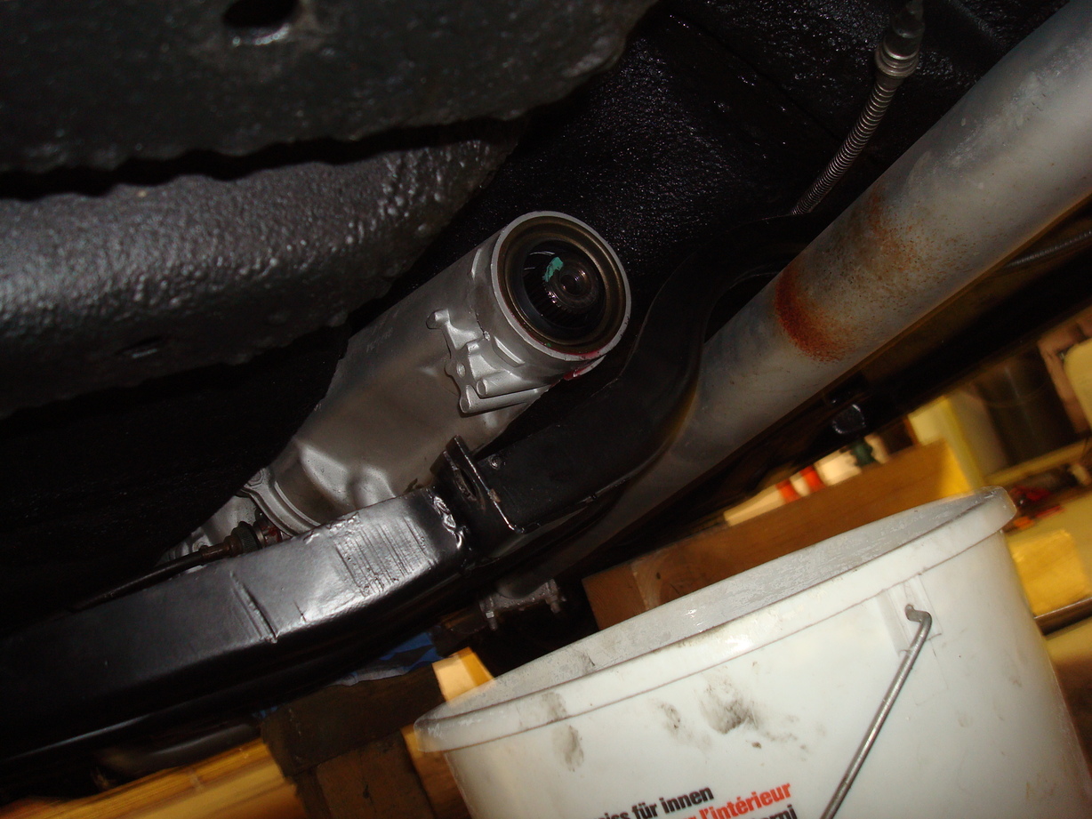

Messagepar Roger Z » 17 Oct 2023, 08:18
Depuis que j'ai le coupé de 72, il y a de l'huile de transmission par terre après une immobilisation de quelques semaines. Au début, j'ai pensé à un joint de sortie de boîte défaillant; en regardant mieux, j'ai vu que la sortie de boîte était sèche, mais le premier joint de cardan ne l'était pas. Et, on voit bien les traces d'huile sur le tube d'échappement. Donc, lorsque le convertisseur se vide, le niveau d'huile monte et ça sort par l'arbre de transmission.
J'en ai eu marre et le week-end passé, j'ai déposé l'arbre de transmission pour déterminer par où ça coule. J'étais persuadé qu'il y avait un "plug" non étanche.
Une fois l'arbre déposé (p.tain, c'est lourd!), j'ai constaté que j'avais tout faux: il y a un trou au centre du plug. Donc, il doit y avoir un O ring sur l'arbre de sortie. En lisant le chapitre consacré à l'extension de la transmission, c'est bien ça: il y a un O ring à remplacer si on dépose l'extension. Et le bouquin des pièces dit la même chose!
J'aurais pu m'éviter de gamberger sur une possible réparation de l'arbre de transmission si j'avais lu mes documents avant la dépose.
Joint plat et O ring étant commandés, j'ai voulu vérifier hier si la procédure décrite dans le shop manual est aussi simple que de dévisser 8 vis. Et bien non: si 4 vis de l'extension sont faciles à desserrer, une inférieure est à peine visible et la dernière complètement cachée par la traverse supportant la transmission. Peut-être qu'en déposant la traverse on y verra plus clair? 3 écrous viennent sans problème, mais il faut immobiliser la tête de vis avec une clé de 9/16". 4ème vis: pas assez de place pour la clé...L'écrou (auto-serreur) fait tourner la vis...J'ai pris un bout de ferraille et ai formé une fourche. Avec des courbes bien placées, j'ai pu immobiliser la tête de vis et, avec une clé à roue, poussé le plancher pour pouvoir la sortir. Le shop manual dit qu'il faut tirer en arrière la traverse pour la dégager. Oui, mais voilà: le tube d'échappement a été remplacé et ne laisse pas assez d'espace pour cette opération. Qu'importe: les deux dernières vis de l'extension de la boîte sont bien visibles et l'extension pourra être extraite quand les pièces seront arrivées.
A suivre!
Roger

Messagepar Roger Z » 22 Oct 2023, 11:20
Après avoir reçu les joints, j'ai continué avec la dépose de l'extension de la transmission, ce qui n'a pas été sans douleur, la traverse étant au chemin. Le joint plat est facile à enlever, il n'y a rien à gratter. Pose de l'extension après avoir remplacé l'O-ring sur l'arbre de sortie, puis remetre la traverse là où elle devrait aller, en jouant avec un cric d'atelier et des plots pour soulever la transmission. La difficulté majeure étant de remettre les boulons de la traverse en place, l'espace entre la traverse et la plancher étant peu importante. Pour un boulon, j'ai dû pousser le plancher avec un petit cric hydraulique. C'est fou ce que c'est flexible!
Si ça continue à couler, j'utiliserai la méthode de Philippe!

Messagepar Leroy 17 » 22 Oct 2023, 12:07
Chapeau Roger ! __resp1
Je crois que je ne pourrais malheureusement plus faire ce genre de truc...
Tu dois encore avoir des doigts de fées pour aller chercher les vis aussi loin autour de l'extension de boite !
Je pense que cette fuite n'est pas constante: quand l'auto est arrêtée longtemps le niveau d'huile remonte dans le carter et si par malheur l'auto n'est pas bien de niveau, de l'huile vient s'accumuler au niveau du yoke. Je surveille aussi le niveau à la jauge pour le maintenir à moitié des repères plutôt qu'au max.
Tiens nous au courant de la suite!
En anecdote, j'avais une Dodge Monaco de 1977 quand je bossais en Arabie et je la laissais au parking pour les congés en France (2 semaines). Au retour belle tâche d'huile dessous. Le reste du temps en usage quotidien quasiment plus de fuite! J'ai jamais cherché à réparer...
