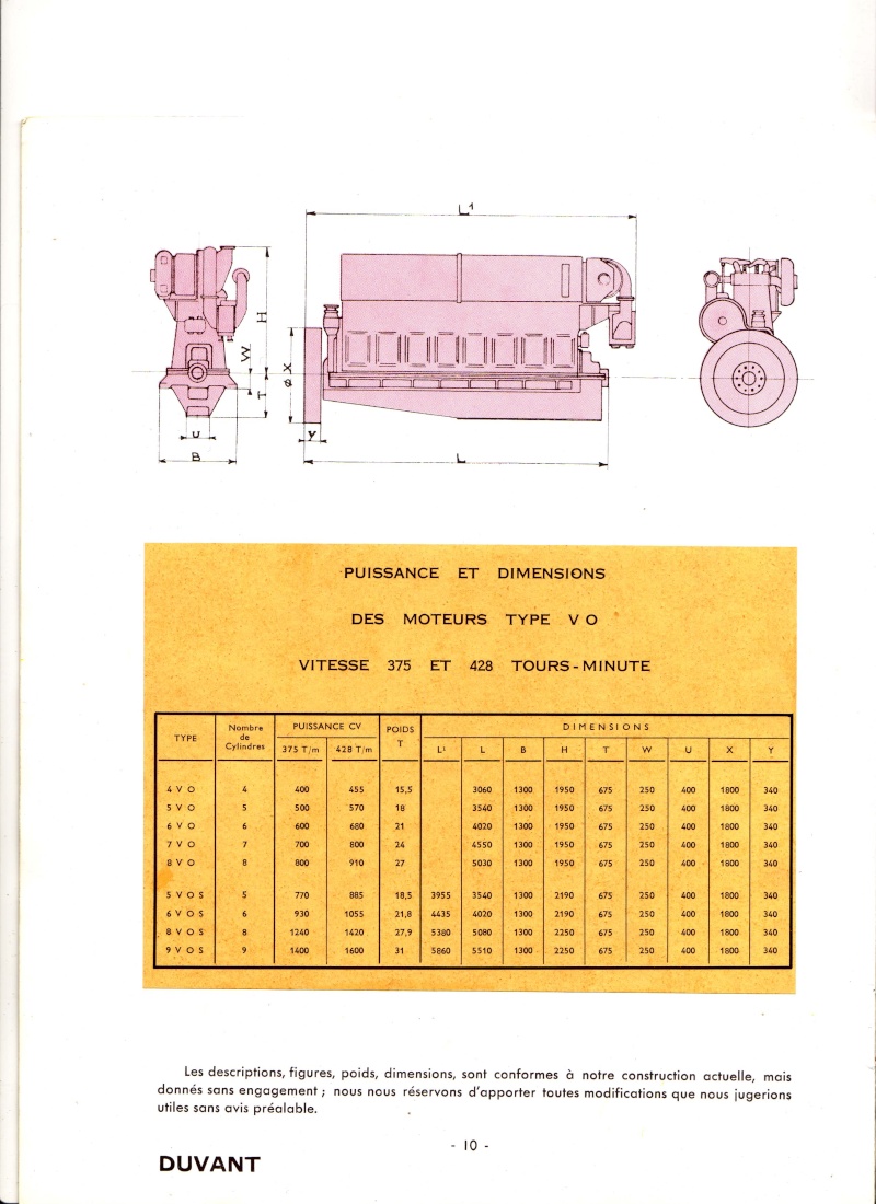

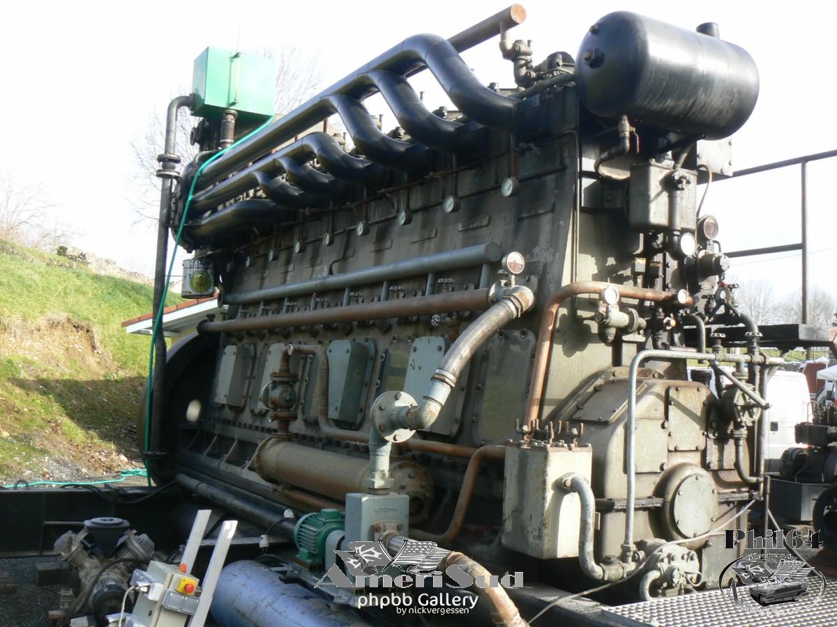

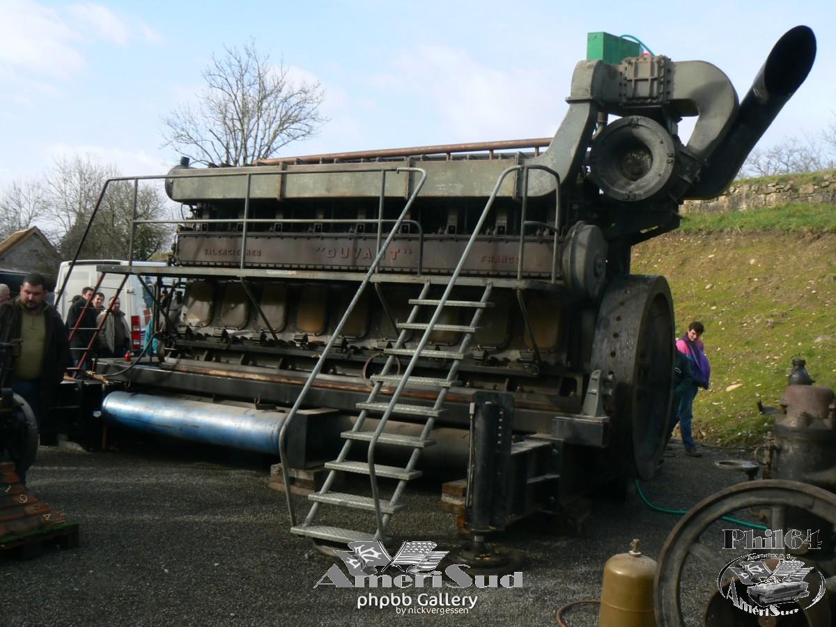

Voici donc quelques photos, ne ratez pas les vidéos du monstre 9 cylindres 330 L de cylindrée Duvant 9VOS, sauvé de la casse par des fous des moteurs fixes

Et le "big" 9 cylindres de 330 L et qui en consomme autant en 1 h ! Un engin qui ravira Mamère, Placé ou Duflot ! Ne ratez pas la fin de la vidéo ...

phil64 a écrit:Et le "big" 9 cylindres de 330 L et qui en consomme autant en 1 h ! Un engin qui ravira Mamère, Placé ou Duflot ! Ne ratez pas la fin de la vidéo ...
Ca vient d'où ce moteur ? d'un bateau ? il tourne tres lentement (même si c'est la phase de démarrage)

Il vient ... d'Auteuil, plus exactement du champ de course, voir le lien que j'ai mis (oui, je sais y'a 18 pages à lire mais c'est un pur bonheur !!). Le revoici
3 seulement on été construits et c'est le seul restant.
Vitesse de rotation: 428 tr mn.

Messagepar Vinces » 27 Jan 2013, 10:19
Je connaissais des moteurs construits en petites series, mais une serie de trois.... je n'avais encore jamais vu. Les vitesses de rotation sont encore plus basses que je ne le pensais. c'est un moteur vraiment atypique. je regarderais ton lien ce soir.

j'avais déjà vu cette vidéo du démarrage de ce moteur purement innutile , après ont critiqué les américain sur leur v8 de 8.2L
du plus ont vois qu'il a un soucis de carburation...
ou je suis il y a une pompe qui tourné au lampan puis a l'essence (pendant la guerre fallait des machines qui tourne avec n'importequoi...

abraham a écrit:du plus ont vois qu'il a un soucis de carburation...
Uniquement au démarrage !!!!! Ensuite ça tourne rond comme pas possible , sans fumée (un petit peu quand même) et sans bruit ! Mais je ne l'ai pas filmé .
On ne peut pas se permettre quand on entraîne un alternateur d'avoir une rotation cahotique !

abraham a écrit:j'avais déjà vu cette vidéo du démarrage de ce moteur purement innutile , après ont critiqué les américain sur leur v8 de 8.2L
j'ai jeté un moto-tracteur sasch avec bi réservoir également (1943) 350kg sans la charus ni roue fer... 350cm² le machin qui ne devais pas être tenue par un maigre ouha- (mais ou sont mes bras?)
Le soucis de carburation sur un diésel ...... :lol: :lol: :lol: Personnellement je ne trouve pas les conditions de ce démarrage anormales
Le probleme sur ces gros moteurs c'est d'arriver a allumer tout les cylindres, nous avons le même probleme avec les locomotives diésel (V12 ou V16), en hivers a froid, on noie tout le dépôt dans une fumée blanche, une fois tout les cylindres opérationnels ça se calme rapidement. Dans ces conditions la sequence de démarrage peu durer pres de 2 mn. C'est impressionnant a voir lorsqu'on ne connais pas.

En effet les flammes qu'on voit sont du GO imbrulé qui s'enflamment spontanément dans l'échappement. Il est à noter que ces moteurs disposent de 2 injecteurs, l'un pour le démarrage et l'autre pour la marche "normale".
