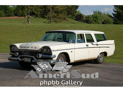

Photos de la voiture lors de la vente de 2009:
832
Notre grande copine la rouille est bien présente et ne se cache pas! Allez encore une autre!
831
Bref si vous cherchez sur l'internet Dodge Sierra 58 vous finirez par trouver ces photos (il y en à d'autres)

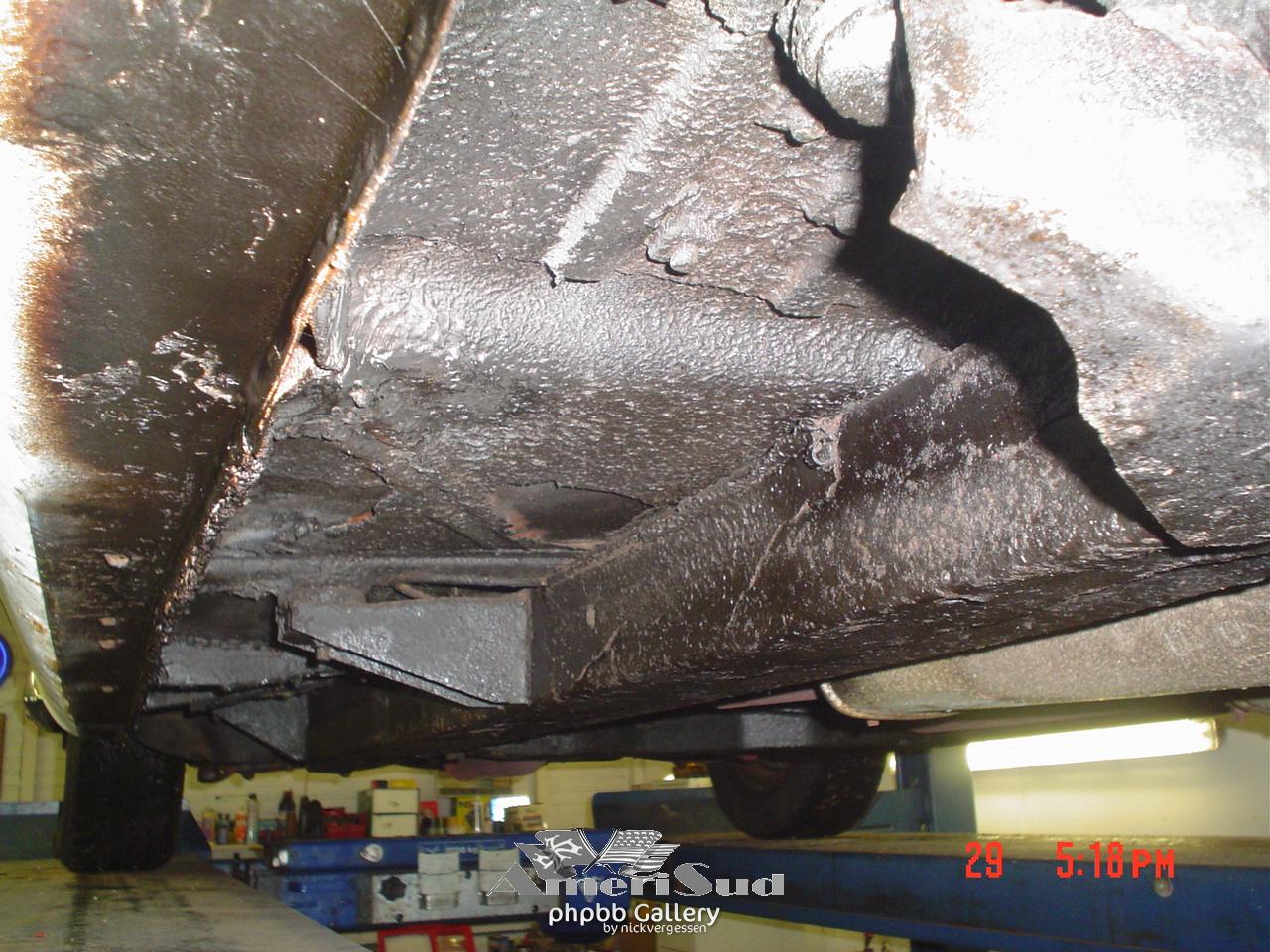

Passons aux photos des planchers!
829
ça n'a pas l'air trop vilain non? une autre...
830
décidément c'est plutôt rassurant! mais c'était sans compter l'enlèvement des moquettes :?

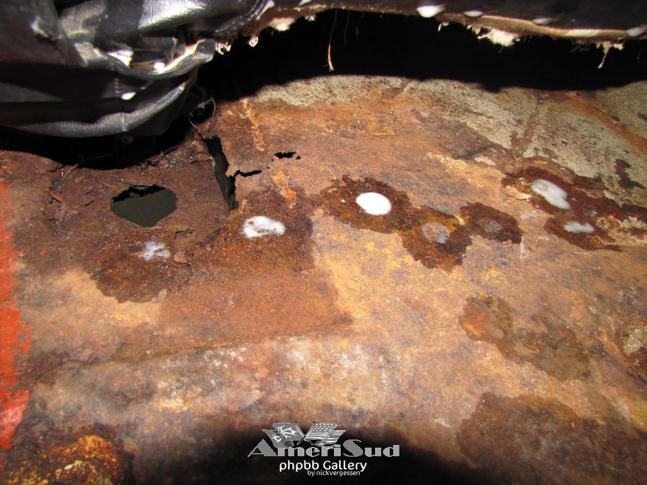

3 couches! une première faite d'une sorte de fibre/crin recouverte de caoutchouc que je suppose être d'origine puis d'une moquette grise/noire puis de grandes bandes de caoutchouc. Notez que j'ai enlevé du poids inutile :mrgreen:
Découvrons ensemble ces planchers:
828
Ventilation naturelle, bio, écologique des passagers arrières avec en prime visualisation permanent de l'état de la route! ce n'est pas donné à tout le monde ça!
827
Victoire! le conducteur à également droit à sa ventilation personnelle :lol: Heureusement, la fibre et la résine ont été inventés! :x

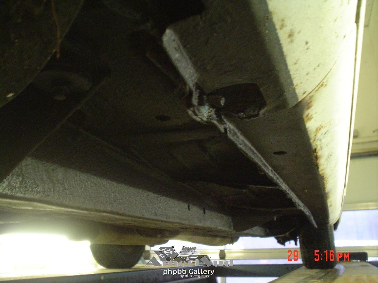

Donc cette photo date du début des travaux quand j'ai commencé le démontage de l'avant afin de faire une révision générale des liaisons au sol. quelques étapes des travaux suivent...
Voilà, maintenant que j'ai fait de la place, je peux voir à quel point la rouille est bien là :lol:
L'entrée de bas de caisse droit et....
à gauche... comme ça c'est équilibré et la voiture ne penche pas d'un côté!
