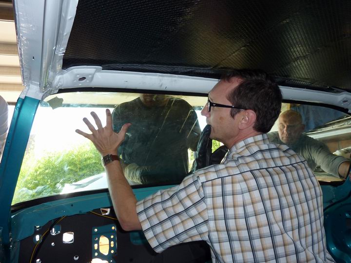

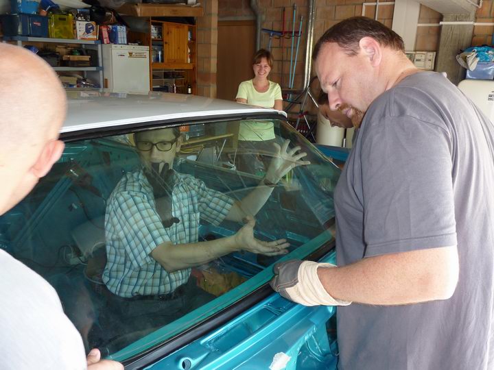

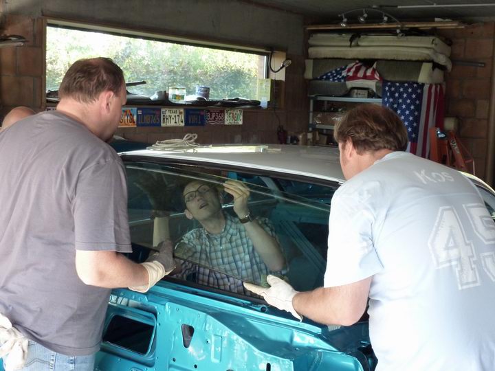

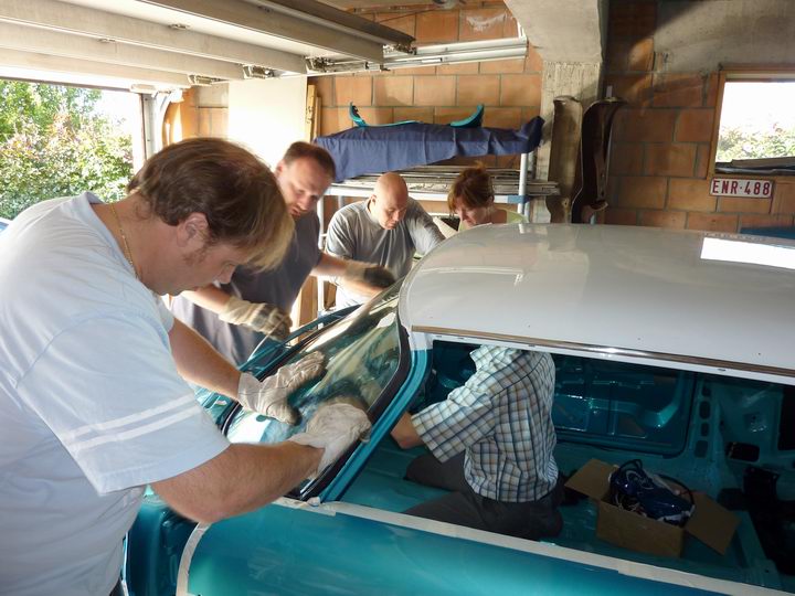

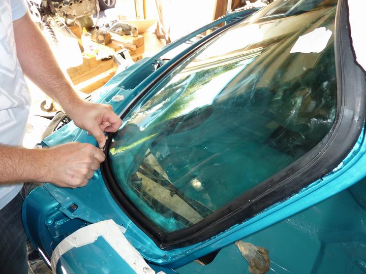

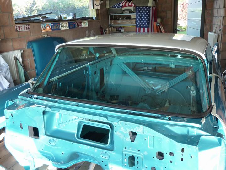

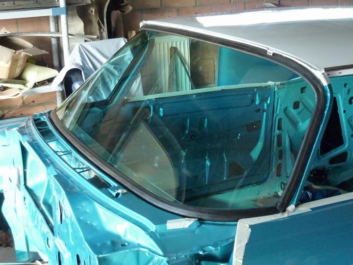

Aujourd'hui, j'ai donc repris là où j'avais abandonné la restauration, c'est à dire à la pose du parebrise. J'avais essayé avec mon père en janvier, mais à deux, c'était quasi impossible. J'ai donc appelé cette fois ci trois potes, et à quatre, je peux vous dire qu'on a pas été de trop !
Inspection de la bête ...
Briefing des troupes
On positionne ...
On pousse
Positionnement sur le joint inférieur
Ajustement de l'intérieur
On pousse une dernière fois ...
On verrouille le joint
Résultat final (après avoir nettoyé toutes les traces !)
