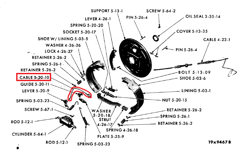

Sorti la New Yorker pour ouvrir ses tambours arrière... Et trouvé la source du bruit : le câble du rattrapage automatique a cassé, et un bout traînait dans le tambour (le côté avec le crochet, qui d'ailleurs a été passablement limé/entaillé). Parfois ça faisait tic tic tic (ça se baladait), parfois ça faisait un bruit de frottement quand il restait coincé quelque part (d'où l'entaille). Vu son état avancé d'oxydation, la faiblesse ne doit pas dater d'hier (ça a lâché au niveau du guide (5-20-11)). Accessoirement, une fuite à l'échappement aussi qu'il va falloir colmater.

Relmax62 a écrit:le câble du rattrapage automatique a cassé, et un bout traînait dans le tambour
Reçu mes 4 petits câbles pour l'astronomique somme de... 2,92 USD. Bon, à ce prix-là, pas de taxes d'importation. :lol:
J'attends désormais mes "oil seals" de tambours avant, car il y a contamination des tambours avant par l'huile des roulements...
