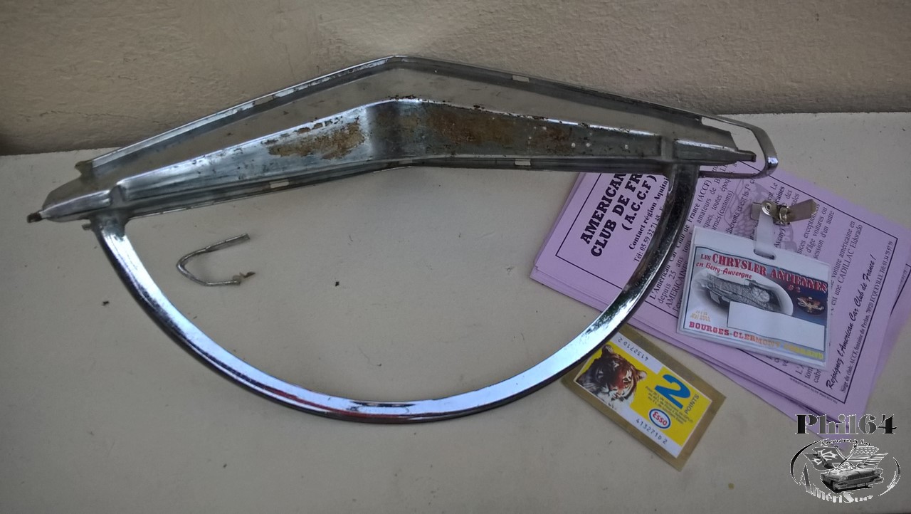

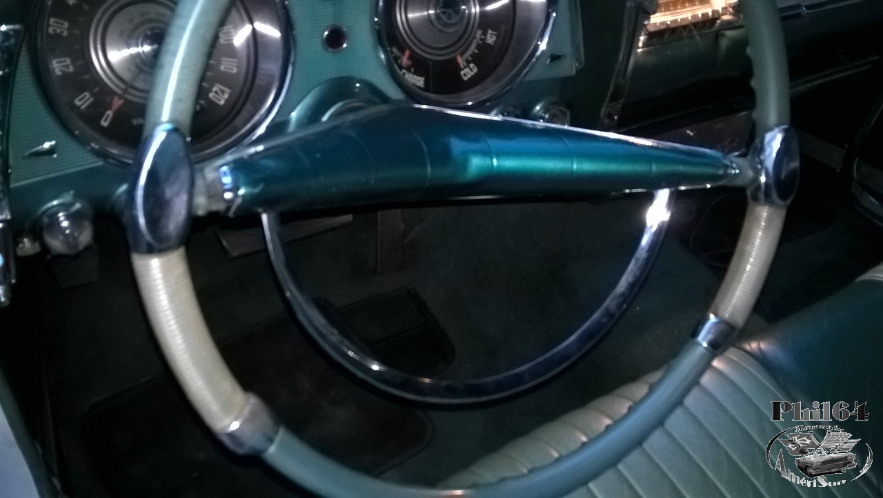

Messagepar phil64 » 07 Juin 2017, 21:09
Le bout du cerclo du klaxon s'est cassé il y a quelques jours (il avait été "recollé" lors de la restauration), pas grave j'en ai deux d'avance, un d'origine un peu "mangé" sur les parties fines horizontales et un autre acheté à titre préventif sur Ebay dans les années 2000. C'est ce dernier qui s'est remis au boulot !!!
Par la même j'ai retrouvé quelques "collectors" dans la boîte à gants.
Cassé à gauche ...
Remis à neuf !!!!

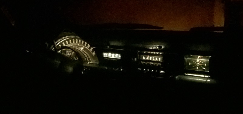

Messagepar Relmax62 » 10 Juin 2017, 18:50
Remplacé/vérifié l'huile du pont. Ensuite mis la voiture sur chandelles, pour entendre les roues, et je pense qu'un roulement (côté droit) a besoin d'être remplacé. Côté enjoliveurs, j'ai démonté ceux de devant, enlevé la pièce du centre, l'ai remise, en serrant bien, puis ai graissé griffe et zones d'appui. Pour l'instant, le bruit s'est tu, on verra à la longue... Et en passant un coup de chiffon mouillé, ai retrouvé une étiquette sur la portière indiquant une vidange à 65674 miles le 3 septembre 2006. Actuellement, elle a 2000 miles de plus.
Edit: me suis trompé dans l'année :
Enfin, j'ai pu décoder (partiellement) le code DOT des pneus : ALHD NHB1 365. AL = Pneu fabriqué par Uniroyal Goodrich (Eau Claire, Wisconsin), HD = 225/75R14, 365 = 36ème semaine de 1995 ou 1985... ou encore plus vieux... les pneus ont donc au moins 22 ans. D'origine, les Chrysler 66 venaient avec des diagonaux.
Dash by night.
