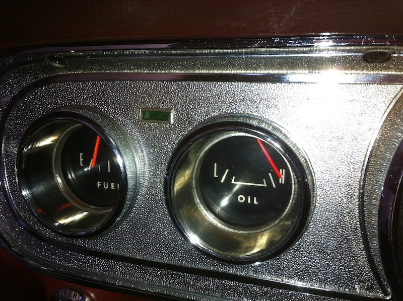

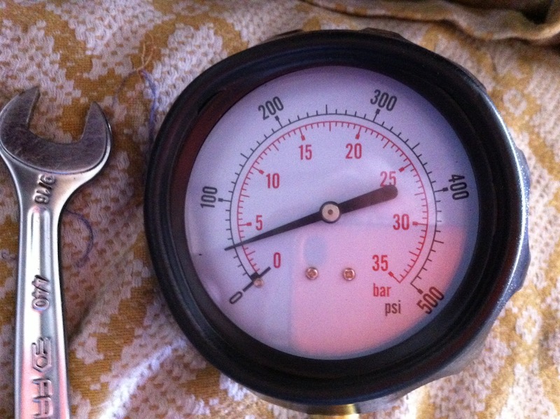

L'indicateur du tableau de bord indiquant une pression "low" une vérif s'impose, d'abord contrôle de la pression pour ce faire démontage de la sonde et installation d'un mano avec le bon embout (1/4 18NPT), 50 PSI à 1200 t/m c'est bon la fourchette est de 35 à 55 PSI.
Vérification la tension qui alimente la sonde, pour rappel 3 sondes sont alimentées en 5 Volts: température d'eau, jauge essence et pression d'huile, la tension est ok, ensuite vérif de l'indicateur de tableau de bord, pour ce faire mettre le fil qui alimente la sonde sur la masse, contact l'aiguille doit se déplacer ver "H", c'est bon.
donc la sonde est à priori HS, ne disposant pas de compresseur in situ et du matos ad hoc , je n'ai pas pu tester les valeurs ohmiques à différentes pression. La vidange étant pour bientôt je remplacerais la sonde.

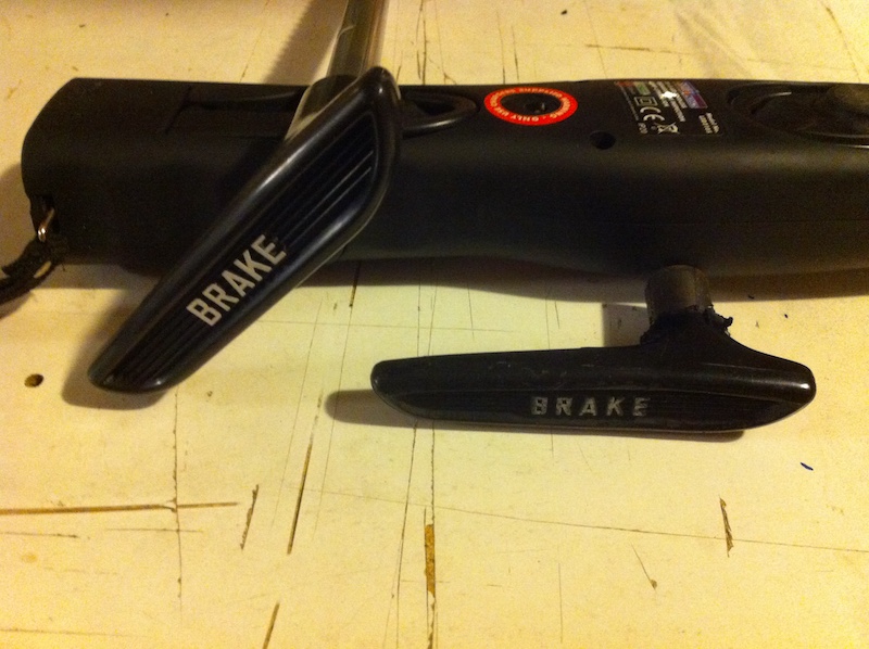

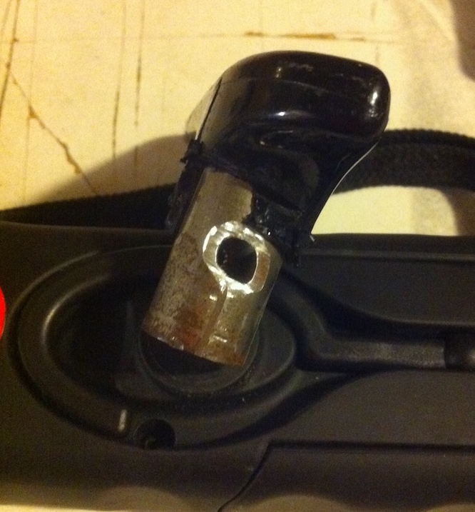

Ensuite démontage du frein à main dans l'habitacle pour réfection, d'abord enlevé le câble du système de tension sous la voiture et après c'est assez rapide deux écrous de 1/2 dans le compartiment moteur à côté du boîtier de direction et deux vis sous le tableau de bord et sortir le câble de son logement. J'ai d'abord enlevé la poignée abîmée de la tige de tension, il faut découper le plastique à l'opposé de la goupille de maintien qui n'est pas traversante et ensuite percer pour pouvoir chasser la goupille. Le support va être décaper, apprêter et repeint en noir satin.
poignée remonter sur la tige de tension déacapée
JM65

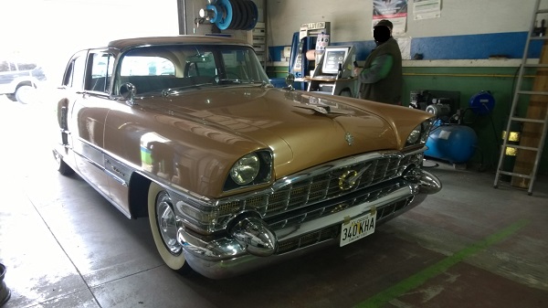

Passage au CT pour la Packard aujourd'hui, obtenu du premier coup, avec quelques fuites à colmater (boîte surtout) et un peu de déséquilibre niveau frein (en roulant, je ne sens rien). Le contrôleur était comme un gamin les yeaux écarquillés. Et la suspension semble nettement plus rapide à réagir, une fois qu'on passe sur les bosses, dos d'âne et ralentisseurs divers et variés étalés par les mairies du coin... Bref, comme toute voiture, à fair rouler, et elle se sentira mieux !

Oui, la boite Packard perd de l'huile ... idem.
Bravo pour le CT.

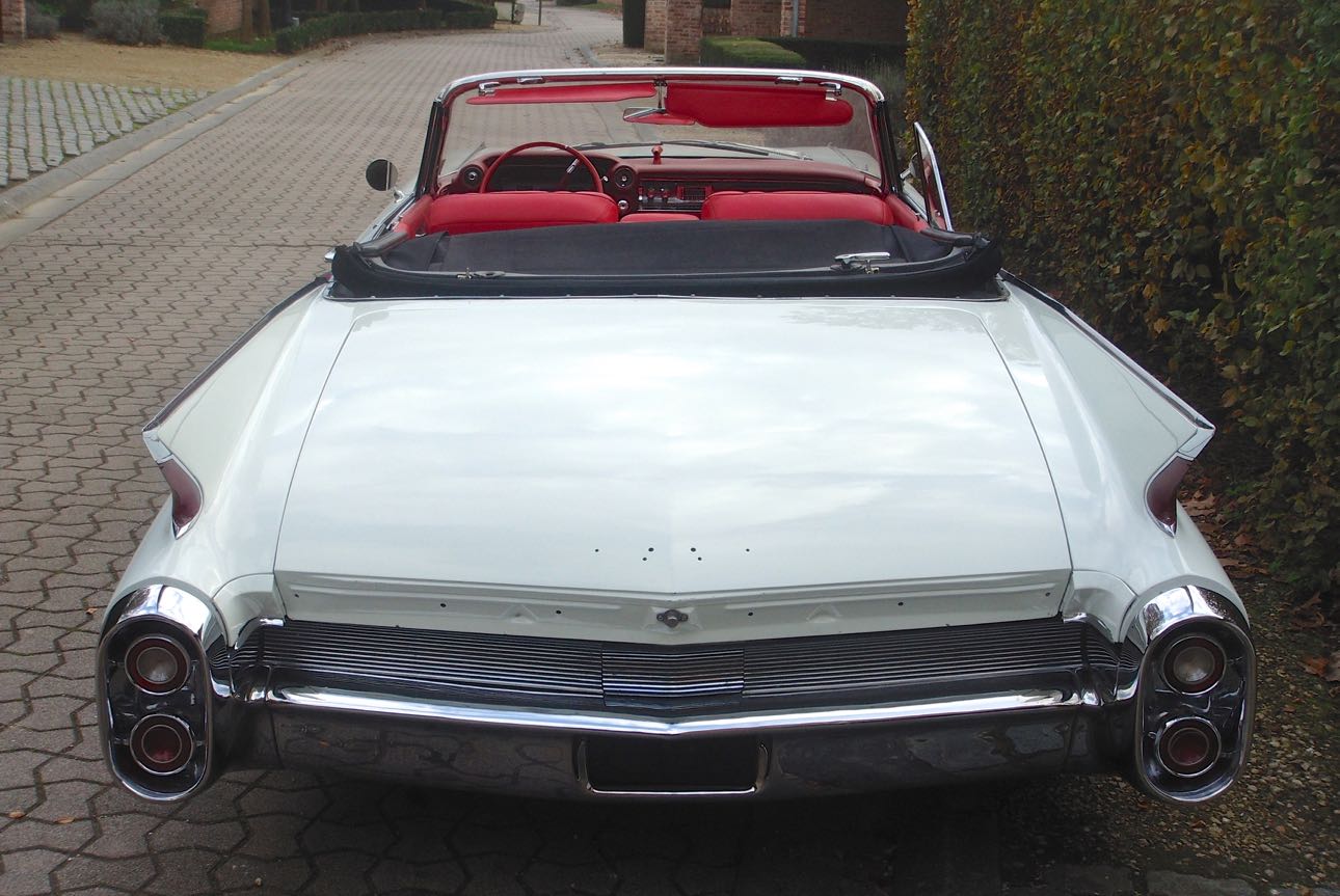

Aujourd'hui, suite du remontage de pièces sur la Cadillac 1960 et nettoyage en cours.

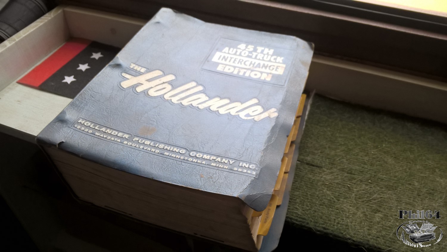

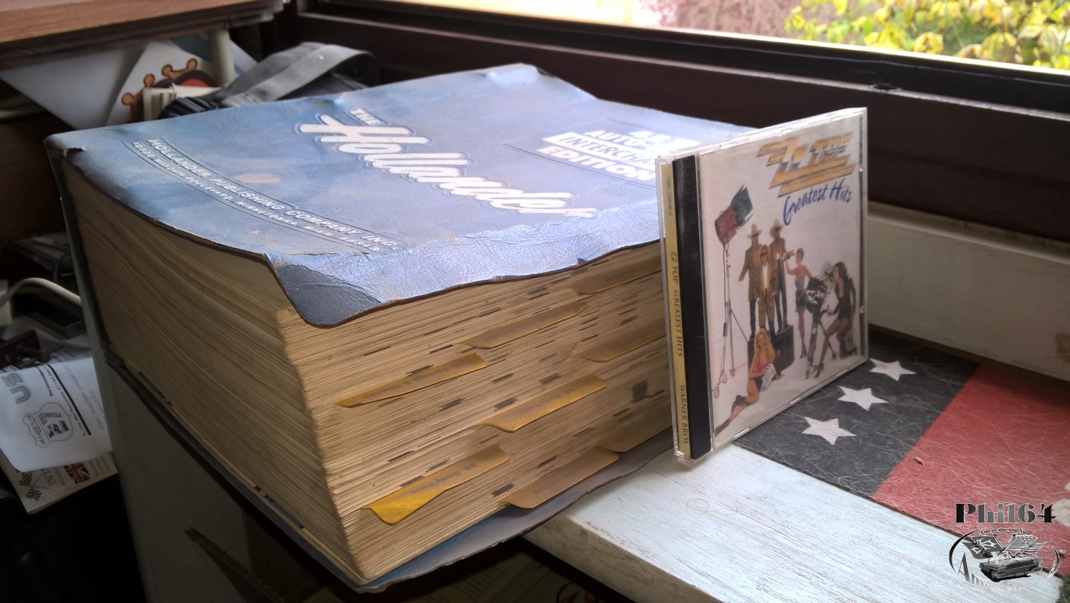

J'ai réceptionné le "Hollander 45th edition" 67-79. J'avais déjà le 55-66 ...
C'est quoi le "Hollander" ? :o C'est 4,5 kg et 90 mm d'épaisseur d'informations sur les "interchange" entre marques/modèles ? Exemple: sur quoi se monte aussi un pare-brise d'Electra 73 ? Quelle est la référence d'un allumeur de Galaxie 69 ? Un "pavé" utilisé principalement par les casseurs, un vrai bouquin, avec des pages en papier :D et des index. Une bible sans fonction "rechercher" ... Un "must" en fait. :)
Le CD c'est pour montrer l'épaisseur ...

Messagepar bowtie » 08 Nov 2017, 20:24
Mieux que la Bible dans bien des cas! Tu m'avais renseigné pour la compatibilité, il y a des lustres en 2002 lorsque je reconstruisais une Chevrolet Caprice sport sedan 76 avec un changement de châssis prélevé sur une 74. Excellente lecture!

Messagepar phil64 » 08 Nov 2017, 21:27
Pas à Hasparren en effet ... Sur Ebay ! :D
Bowtie, ça m'étonne parce que le Hollander que j'avais il s'arrêtait en 66 ...

Messagepar Chrome58 » 09 Nov 2017, 13:01
phil64 a écrit:Le CD c'est pour montrer l'épaisseur ...
Excellent choix de CD !!!!
