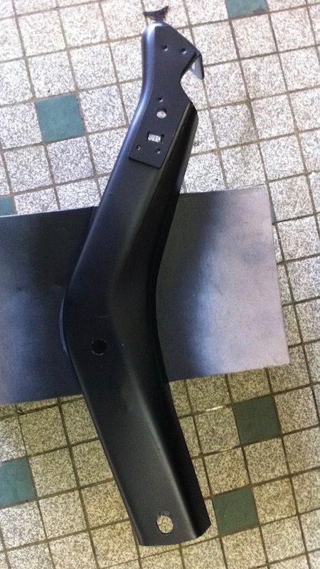

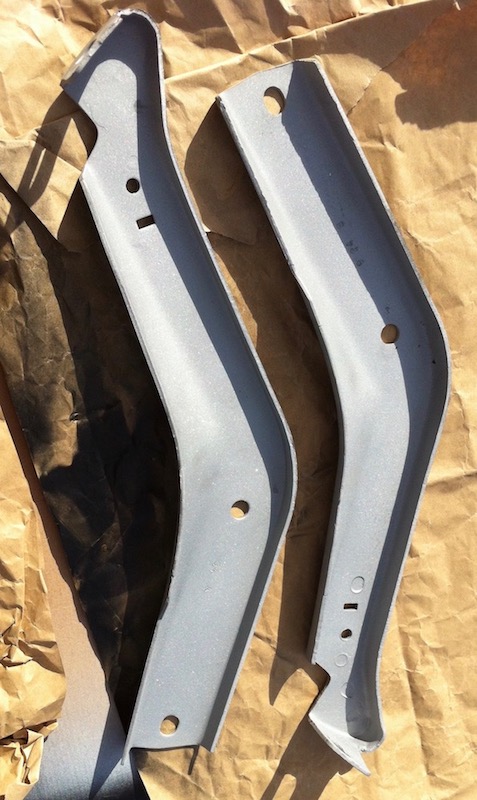

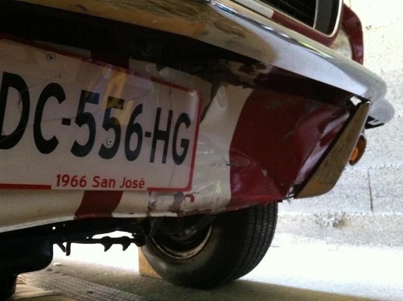

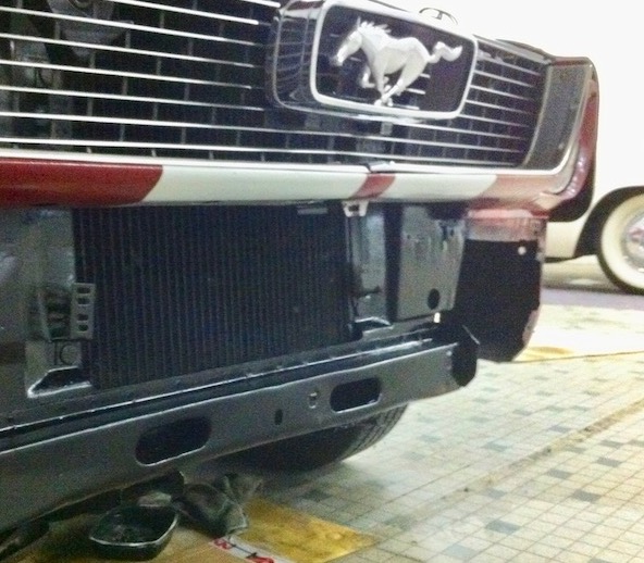

Oups va falloir reprogrammer la fouletitude d'options de la Mustang :lol: en fait pas fais grand chose, j'attends toujours les pièces et surtout la jupe avant détruite après une collision avec un chien errant, donc pour passer le temps sablage des supports du PC avant et remise en peinture, nettoyage de la partie avant et soufflage du nid d'abeille, pas de dégâts derrière la jupe c'est du vrai métal sauvage, le support du "bumper guard" gauche a été légèrement plié et remis en forme. Après préparation et remise en peinture le remontage de la jupe ne devrait pas poser problème, la pièce étant estampillée "Ford tooling" à priori conforme et de meilleure facture qu'une reproduction de l'empire du milieu, wait an see !!!!
Et paf le chien !!!!
support pare choc

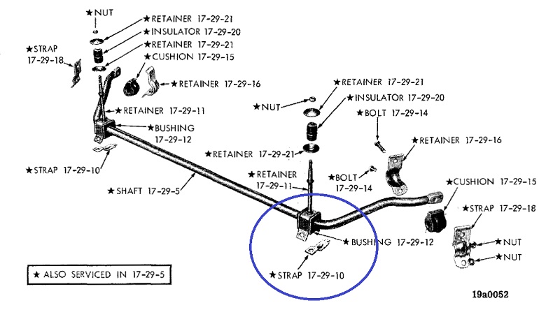

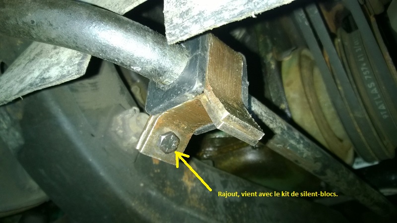

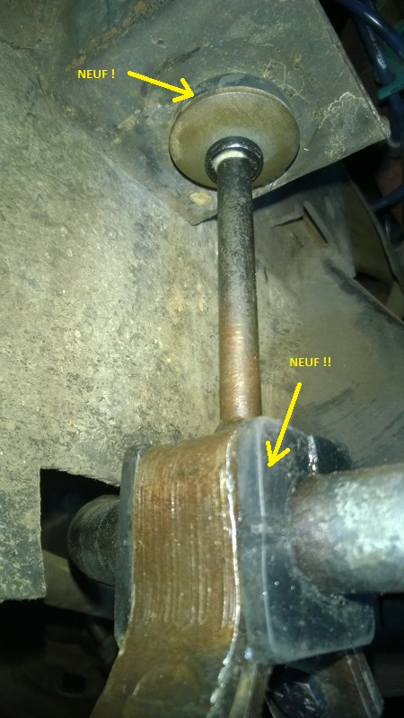

Messagepar Relmax62 » 17 Fév 2018, 17:09

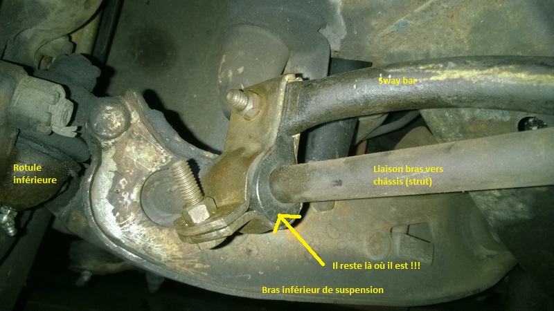

Ça y est, remplacé 4 silent-blocs/joints de la barre stabilisatrice sur la New Yorker. Plus précisément, les caoutchoucs qui relient la barre au châssis. Bon, j'ai mis cinq heures, faisant ça tout seul, sans lever la voiture, avec des caoutchoucs bien vieux et ultra-durs. Les autre silent-blocs restent (liaisons entre les bras inférieurs et le châssis), car pour les remplacer, faut tomber toute la suspension. Comme ils sont dans un état acceptable voire très acceptable, ça attendra encore longtemps.
Ahahahah... le gag du parts manual. Ici, c'est tip top, le carré est démontable. Mais dans la réalité, c'est soudé !!! (le "strap" est soudé au "retainer") Et probablement soudé une fois le caoutchouc mis en place, vu ce qui était coincé. Grrrrrrrrrrrrrr............. Du coup, faut scier dans la longueur (le plat entre les deux pattes), faire un trou, écarter, insérer le caoutchouc, puis visser. Voir image suivante.
1/ je ne trouve pas le caoutchouc avec la bonne forme en goutte d'eau
2/ il faut faire tomber la suspension.
3/ conclusion : ça reste ainsi !
