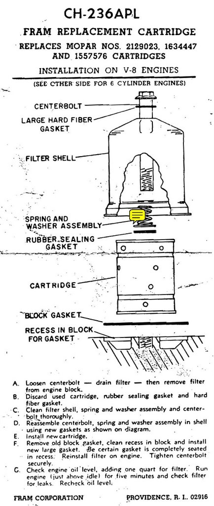

J'ai exactement le même filtre à huile que le tien, et je redoute de la même manière tout démontage-remontage.
Lors du premier démarrage de mon moteur, le joint était mal positionné, et 5 litres d'huiles ont pissé sur le sol ...
Ce que j'ai fait au 2e montage : j'ai enduit le joint de graisse, de manière à ce qu'il colle à l'embase du bloc moteur, pas eu de problèmes.
Par contre, ce qui me pose un problème, c'est le boulon qui tient l'ensemble. Vu que la plupart des gens ont serré comme des malades pour empêcher les fuites, la tête du boulon est en train de s'arrondir ... Encore un ou deux démontages, et il sera inutilisable.
Pour rappel, l'empilage des joints et rondelles (ce qui me rappelle aussi qu'il me manque le ressort) :

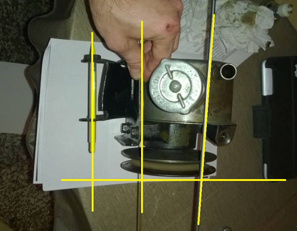

Aujourd'hui j'ai déposé la pompe de direction assistée de la New Yorker. Raison : elle est de travers. Incompréhensible, c'est comme si le support n'était pas fait pour la pompe. En gros, le support est d'équerre sur le moteur, la pompe est d'équerre (l'axe de la poulie n'est pas tordu, la poulie n'est pas voilée). Mais la pompe sur son support fait que son axe n'est pas perpendiculaire à la courroie (ou que l'axe n'est pas parallèle avec les pivots du support). Bon, je peux compenser avec des rondelles pour mettre la pompe dans l'axe, c'est pas un souci. Mais c'est étonnant. Le support est bon, car j'avais encore un bout de cale en caoutchouc (un truc introuvable). La pompe, elle, est bien une TRW comme à l'époque, mais rien ne me dit si c'est celle d'origine. J'ai juste trouvé un numéro dessus : 175 681.

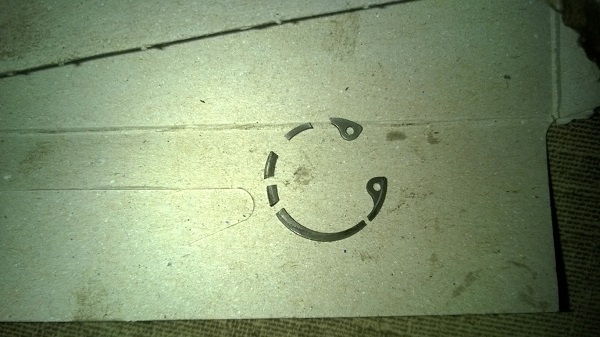

Par contre, j'ai démonté pour nettoyer la cuve de la pompe, et lui refaire une étanchéité. Non pas qu'elle fuit beaucoup, mais un peu quand même. La fuite principale est sur la durite de retour entre le boîtier de direction et la pompe, durite vieille, très dure, qui n'est plus étanche. Et lors du démontage, j'entends un "ploc" comme un truc qui tombe sur les cartons que j'avais mis pour protéger la table. Devinez ce que j'ai trouvé... :shock:
En mettant les bouts bout à bout, il manque des morceaux. Il doit y avoir quelques petits morceaux qui se baladent dans le circuit :evil: . Et j'ai pas forcément envie de démonter le boîtier de direction pour tout inspecter... Des suggestions ? D'ailleurs, il faudra que je trouve le circlip qui va bien... et le kit d'étanchéité : il y en a 2 chez Rockauto, mais je suis bien incapable de savoir lequel convient !

Ce que tu montres est un circlips je suppose . Il était où ? Pourquoi y'en aurai dans le circuit de la pompe ?
Messages: 6713
Messagepar Relmax62 » 04 Avr 2018, 21:47
phil64 a écrit:Ce que tu montres est un circlips je suppose . Il était où ? Pourquoi y'en aurai dans le circuit de la pompe ?

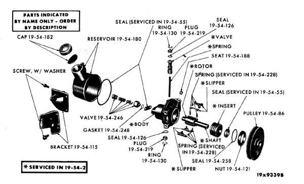

Oui, un circlips. Rubrique 19-54-130 du parts manual. C'est à l'intérieur, donc les morceaux manquants doivent bien être quelque part... Deux petits morceaux étaient au fond du réservoir de la pompe, les autres étaient "prisonniers", la "valve" les maintenant coincés contre le corps principal de la pompe. Mais comme il y a un ressort, et que cette soupape bouge je suppose, ça a dû laisser quelques bouts se barrer dans le circuit...
