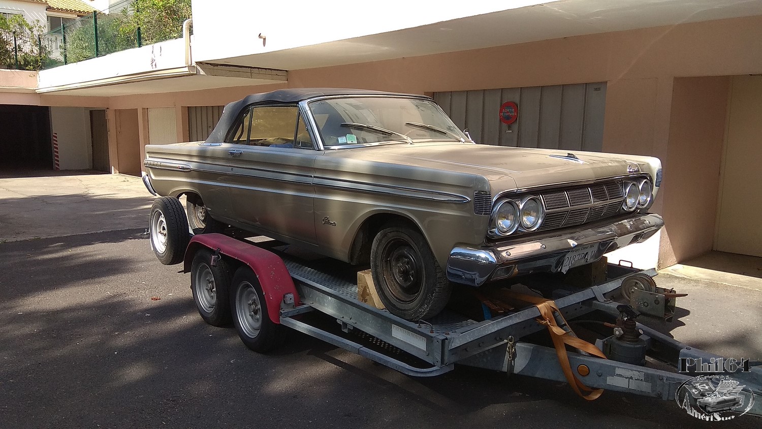

je suis allé chercher (en fait hier) une "belle endormies" au Cap d'Agde. Ramenée sur remorque à Pau, en ne dépassant pas 85kmh sinon "mise en lacets". Ça fait long 400 bornes à cette vitesse (et souvent plutôt 80) ...
On fera un petit article dans le prochain Mag.

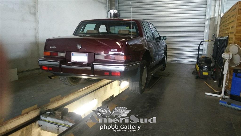

Aujourd'hui, j'ai amené la CADILLAC pour son CT, bien avant sa date limite (Janvier 2019), pour 2 raisons:
Le nouveau CT à partir du 20 mai
Je déménage cet été, je connais ce contrôleur depuis des années, il me connait et sait que mes 4 voitures sont entretenues, je préférais donc aller chez lui
Elle est passée...Ouf
