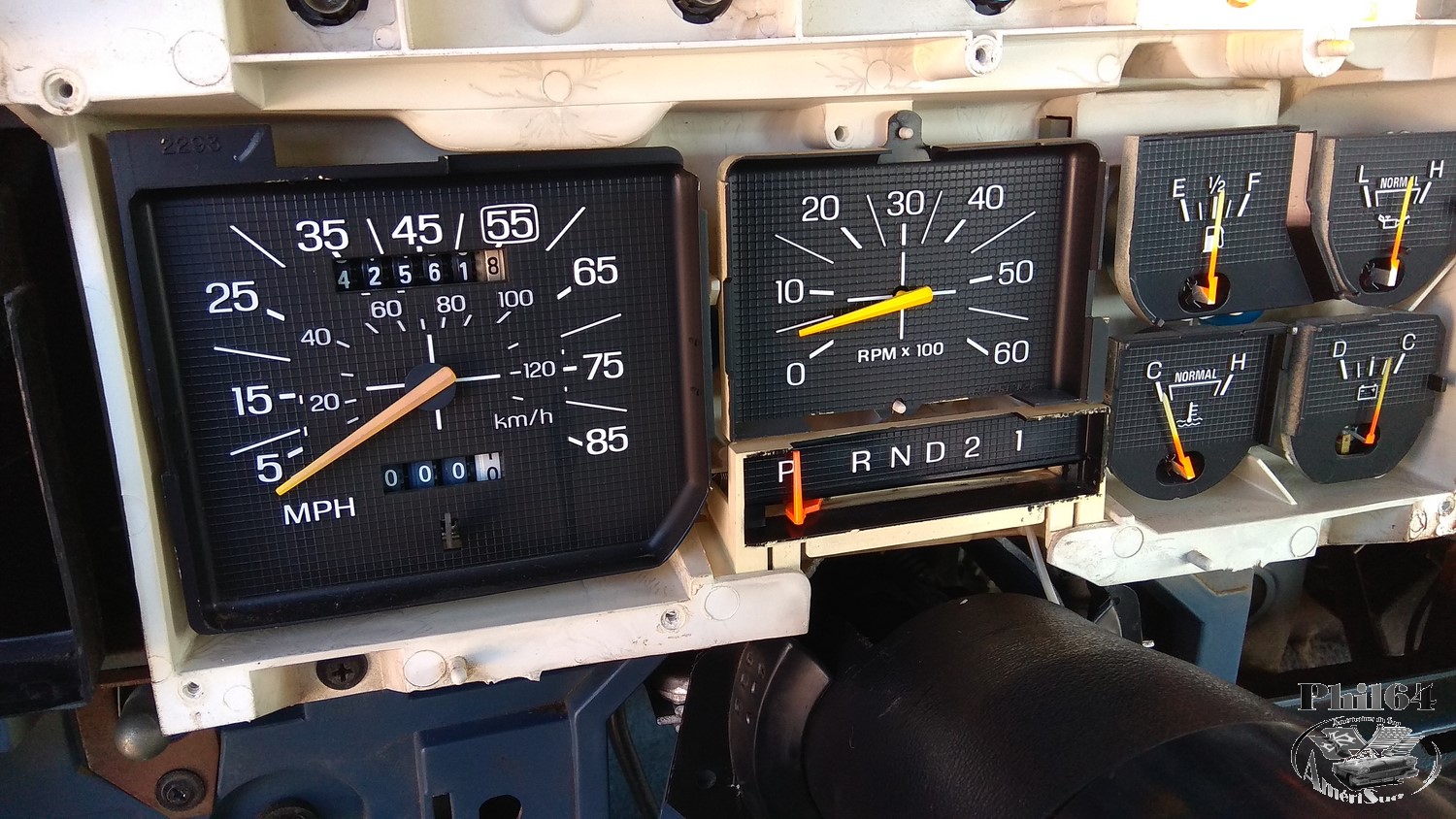

Messagepar phil64 » 24 Oct 2018, 18:51
Bon, ça va mieux, un demi tour en arrière et tout refonctionne, ouf !
au ralenti
Un petit coup d'orange sur les aiguilles .....

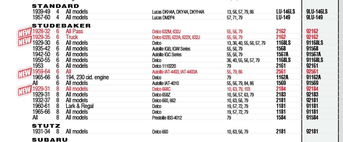

Messagepar phil64 » 30 Oct 2018, 16:10
C'est aussi ce que je me suis dit ! Sauf peut être la dernière ligne mais elle ne concerne qu'un modèle d'allumeur (IBS 4012).
J'ai vu ceci
I have the Pertronix #1183 in both the Cruiser and the Hawk. They are installed in late 50s Delco SINGLE point distributors (That is the stock distributor in the 61'Hawk as you know). You can almost put them in blindfolded. They run great
Y'a plusieurs sujets sur le forum Studebaker, exemple ou un autre

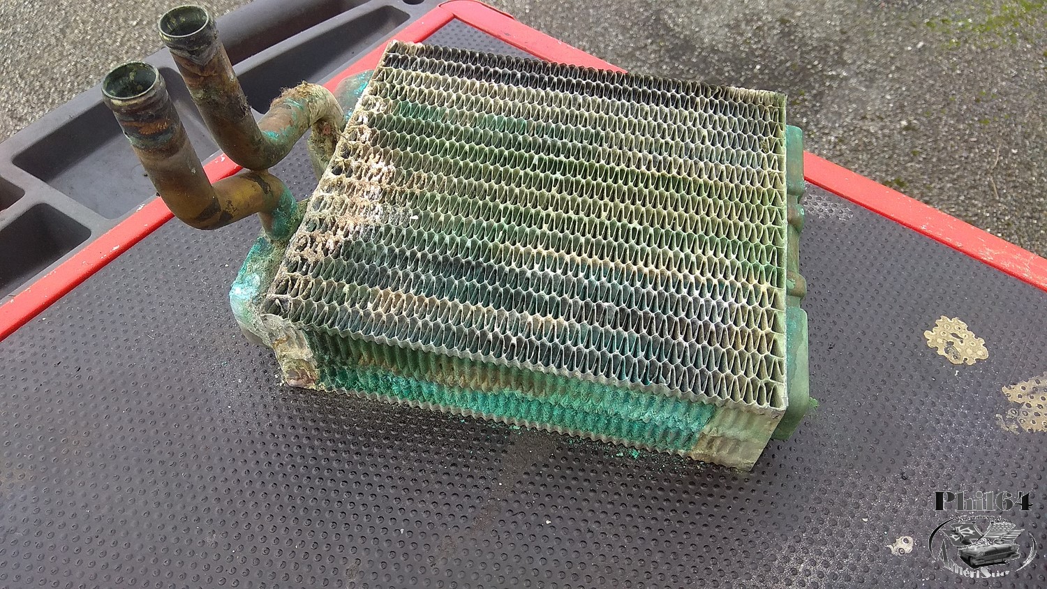

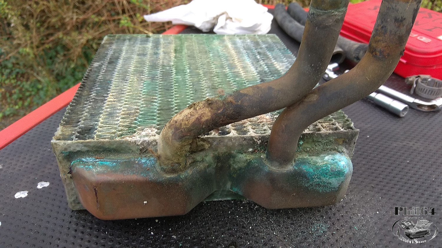

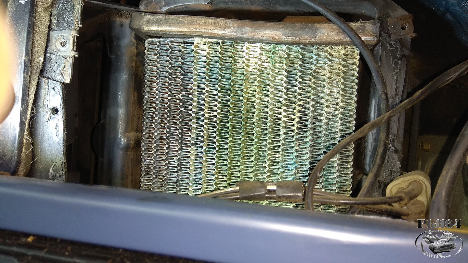

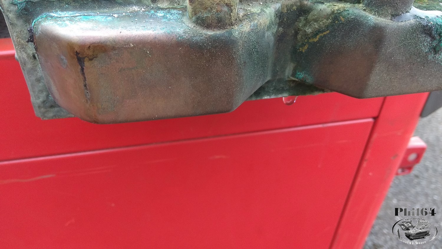

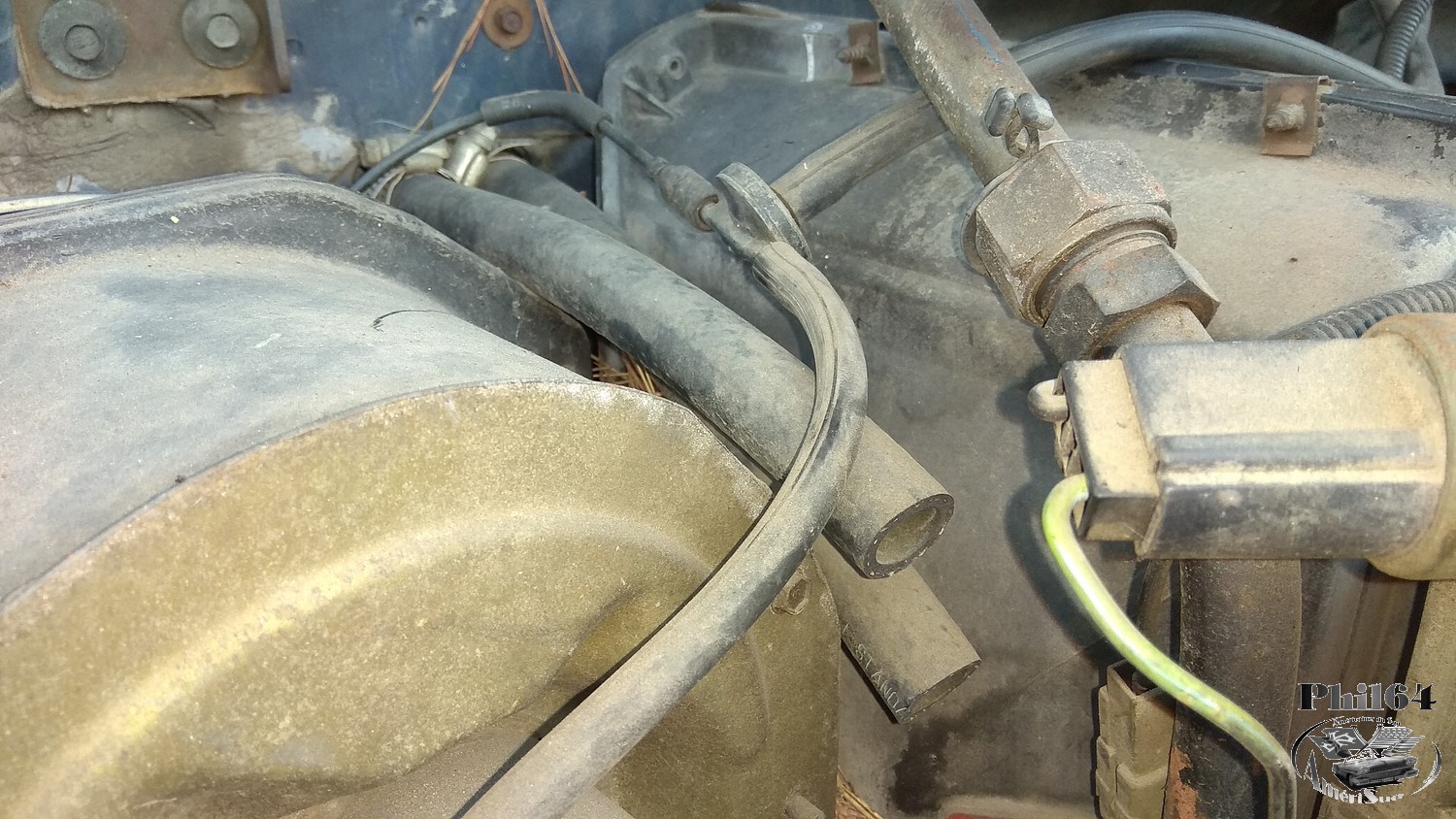

Suis reparti cet aprèm sur le F250 pour démonter le radiateur; facile en fait (et heureusement que j'ai le shop manual), on démonte le fond de la boîte à gant, ensuite 7 vis qui maintiennent un couvercle et le radiateur est derrière, coincé par les durites côté moteur et par le couvercle côté habitacle ! A noter qu'il n'y a pas de vanne de chauffage, il est tout le temps chaud et c'est une trappe commandée par câble qui "ouvre" l'air chaud ou non.
Comme prévu il est bien HS ... Plus qu'à commander chez Rockauto (20 € ... on va pas réparer pour ce prix mais on n'aura plus de cuivre non plus !)
Des durites coupées ainsi indiquent un problème certain ....

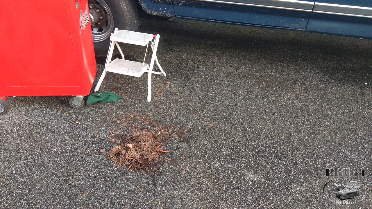

Ayant fini plus tôt que prévu je passe un coup d'aspirateur car y'a plein d'aiguilles de pins... Je sais pas si c'est du pin américain mais c'est une belle m**de ! J'en viens à enlever les baguettes d'entourage de PB et je vais aussi devoir enlever la "cowl grille", ce qui promet d'être plus ch*ant ...
Y'en a un bon paquet là dessous et c'est pas vraiment accessible !

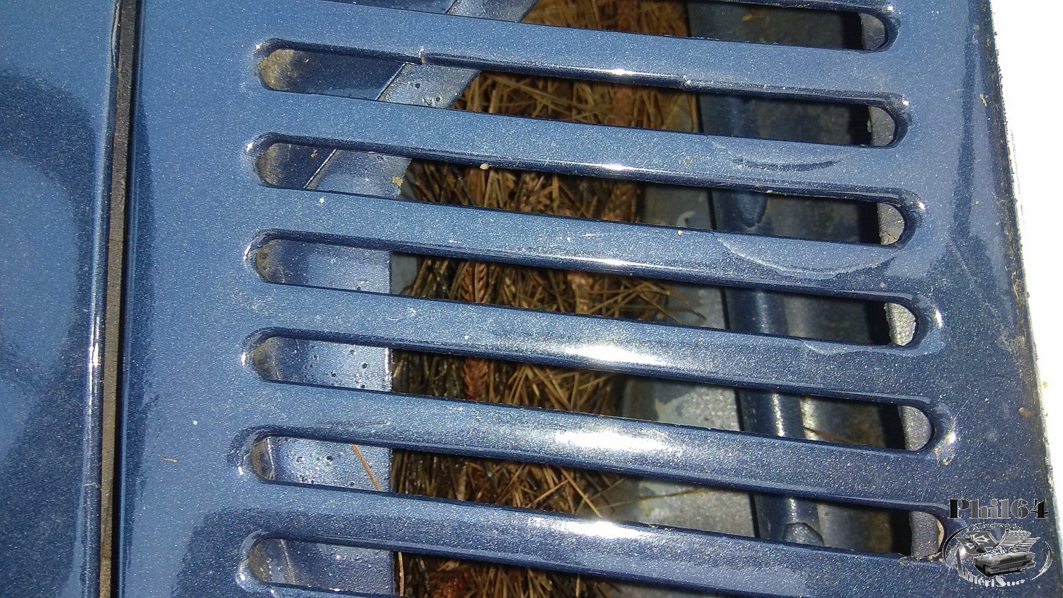

Messagepar phil64 » 02 Nov 2018, 21:15

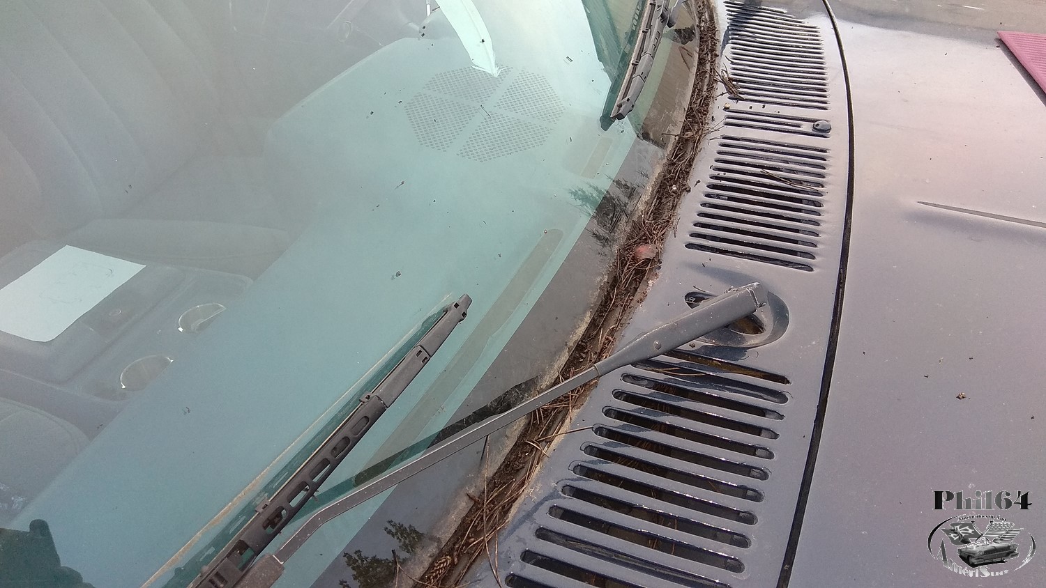

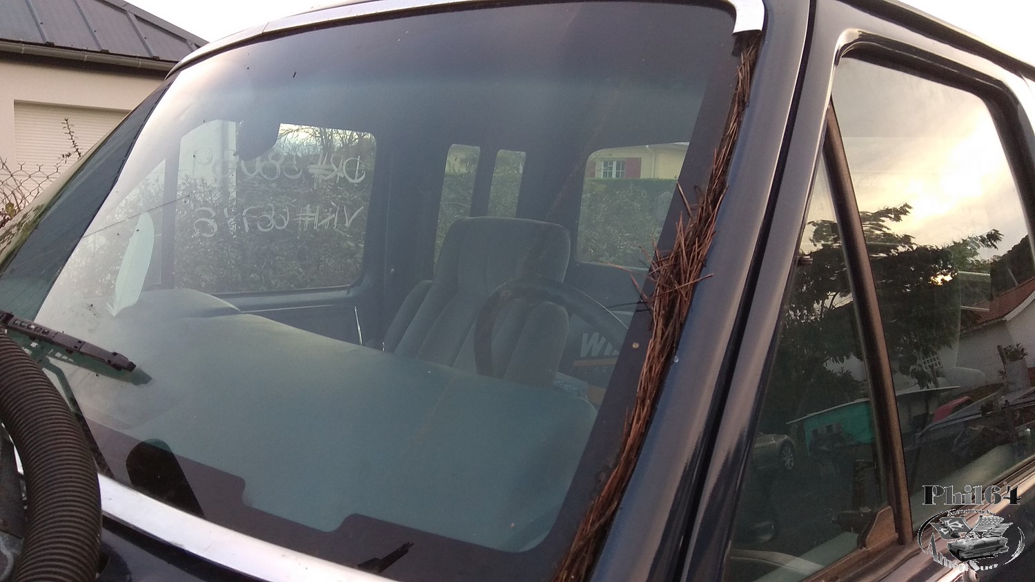

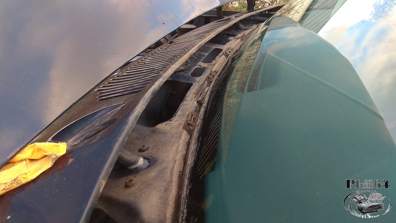

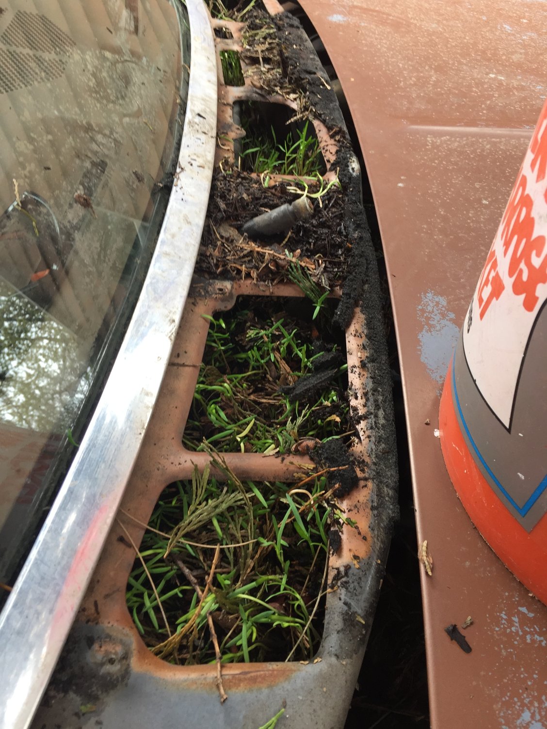

Après avoir pris des infos sur un forum US "truck" je me suis dit qu'il fallait absolument enlever ces accumulations d'aiguilles de pin et feuilles car il y a déjà eu plusieurs cas de feu dus à ce problème: les aiguilles passent par le ventilos et s'accumulent à l'endroit où il y a les "blower resistors" (les résistances qui modifient la vitesse de rotation du ventilo). Comme ces résistances chauffent on comprend vite la suite ....
Pour accéder aux aiguilles de pin faut enlever la "cowl grille".
On enlève les vis de retenues, les bras d'essuie-glaces (faut connaître l'astuce) et l'antenne. La "cowl grille" bien sûr ne peut pas s'enlever si on n'enlève pas le capot mais je peux la soulever suffisamment pour passer le tuyau de l'aspirateur ...
la photo a été prise après l'aspiration ...

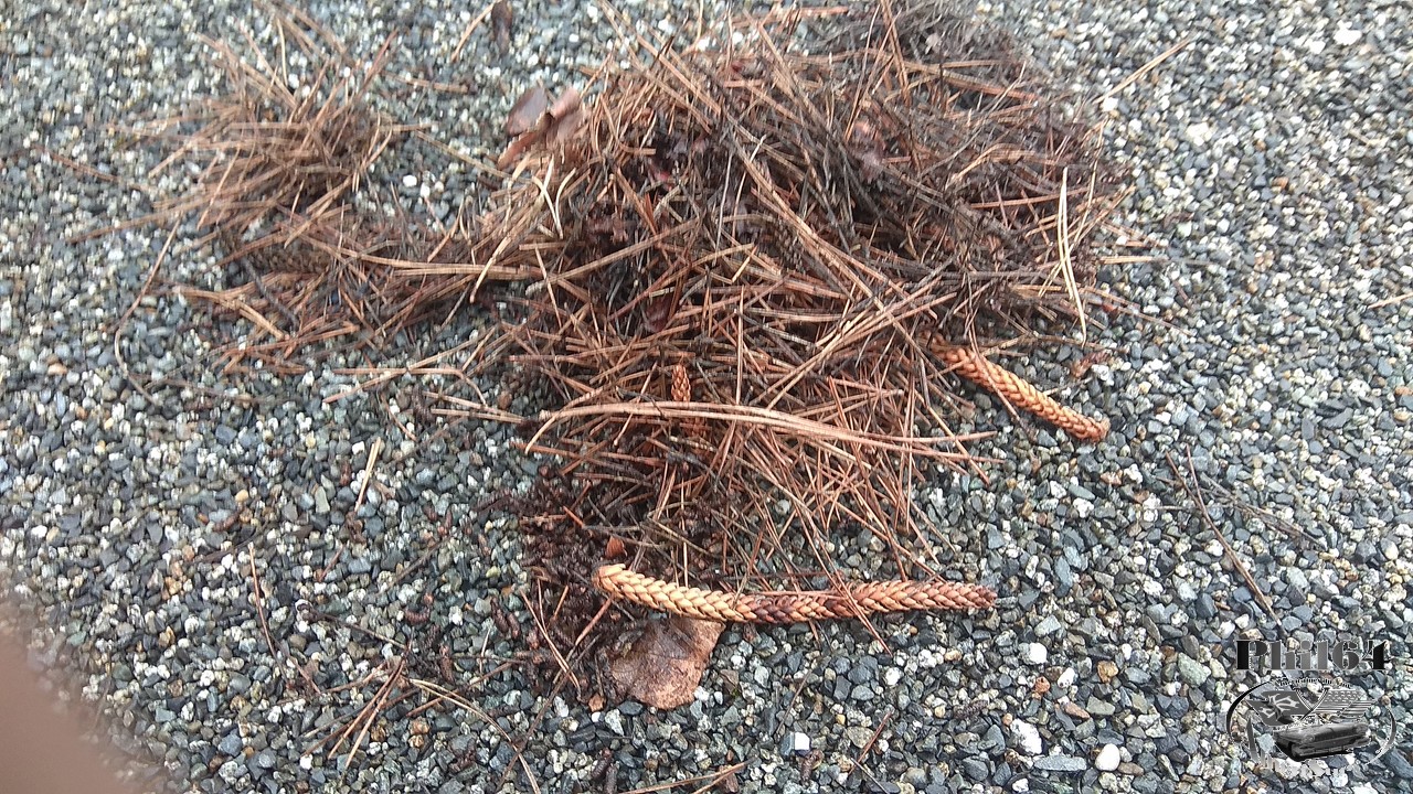

Il y avait de grosses accumulations dans les 2 "puits" latéraux, celui de D bouchait la moitié de l'entrée du ventilo ! Ce qu'on voit ci-dessous est une partie des saloperies côté G. Une autre partie est dans l'aspi qu'il a fallu déboucher de nombreuses fois ...
Demain je vais remonter mais en intercalant un grillage fin sous la grille actuelle ...
