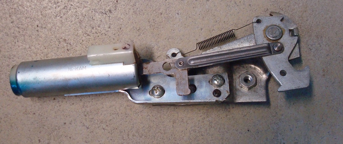

Messagepar Roger Z » 26 Juil 2020, 16:45
Tiens, c'est comme sur ma Brougham...Ce n'est pas du Delco par hasard?

Messagepar Relmax62 » 26 Juil 2020, 17:08
Roger Z a écrit:Tiens, c'est comme sur ma Brougham...Ce n'est pas du Delco par hasard?
Delta Electric Co. à Marion dans l'Indiana. Donc ce n'est pas du Delco.

Messagepar Roger Z » 26 Juil 2020, 17:42
Relmax62 a écrit:Delta Electric Co. à Marion dans l'Indiana. Donc ce n'est pas du Delco.
Il est vrai que je ne me souviens plus la marque sur mes interrupteurs...Je ne les démonte pas tous les jours, mais le principe est le même. Peut-être du même fournisseur.

Messagepar Relmax62 » 27 Juil 2020, 08:22
Roger Z a écrit:Il est vrai que je ne me souviens plus la marque sur mes interrupteurs...Je ne les démonte pas tous les jours, mais le principe est le même. Peut-être du même fournisseur.
Sur le corps du boîtier, là où il y a le nom du fabricant, il est écrit "patents pending", je suppose qu'ils ne sont pas allés copier du Delco, car cela aurait été un peu risqué tout de même.

Messagepar Chrome58 » 27 Juil 2020, 11:19
Relmax62 a écrit:Bon, ça ressemble furieusement à du Mopar, mais c'est pas le même.
Ils sont d'ailleurs interchangeables.
Ceux de Packard étant plus robustes et mieux conçus, c'est ceux que j'ai monté sur ma Plymouth '58.

Quelle est sa fonction? Auto-pilote? Mais non, et heureusement! Ce truc électrique a pour fonction de libérer le verrouillage du dossier lorsqu'on ouvre une porte. Celui du siège passager fonctionnait bien; pour le siège conducteur, il fallait déverrouiller manuellement. A ce moment, le solénoïde avait juste assez de force pour maintenir le verrouillage ouvert; il était possible de basculer le dossier autant de fois que voulu, pour autant que la porte n'ai pas été fermée entre-deux.
Voici le bidule:

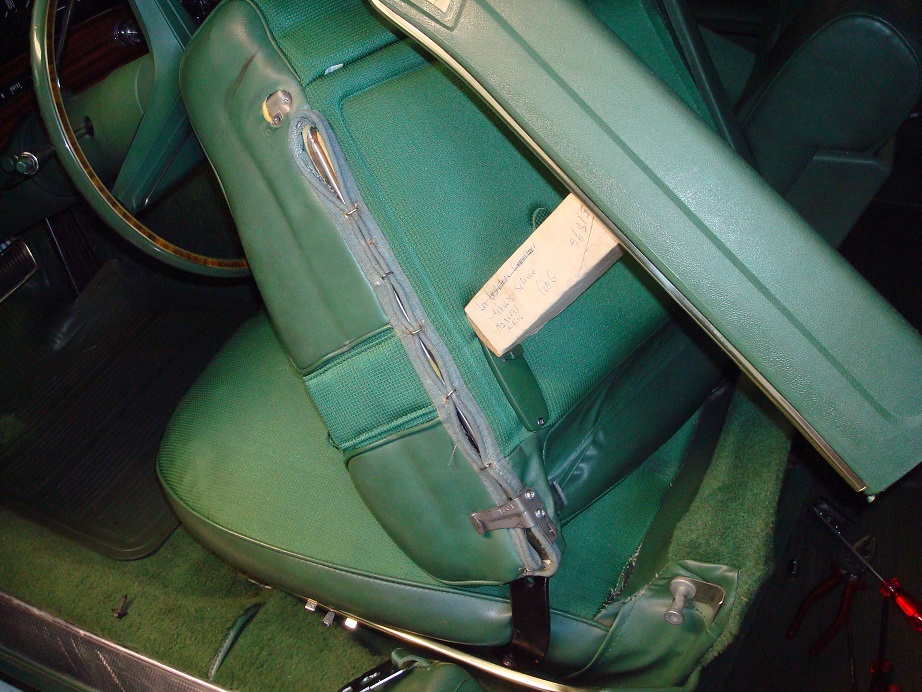

Le Body manual n'explique pas longuement la procédure pour le remplacer, si ce n'est qu'il faut dégarnir le côté du siège. Après avoir déposé partiellement l'entourage arrière en plastique, je vois les "hog rings" qui tiennent les morceaux ensemble:

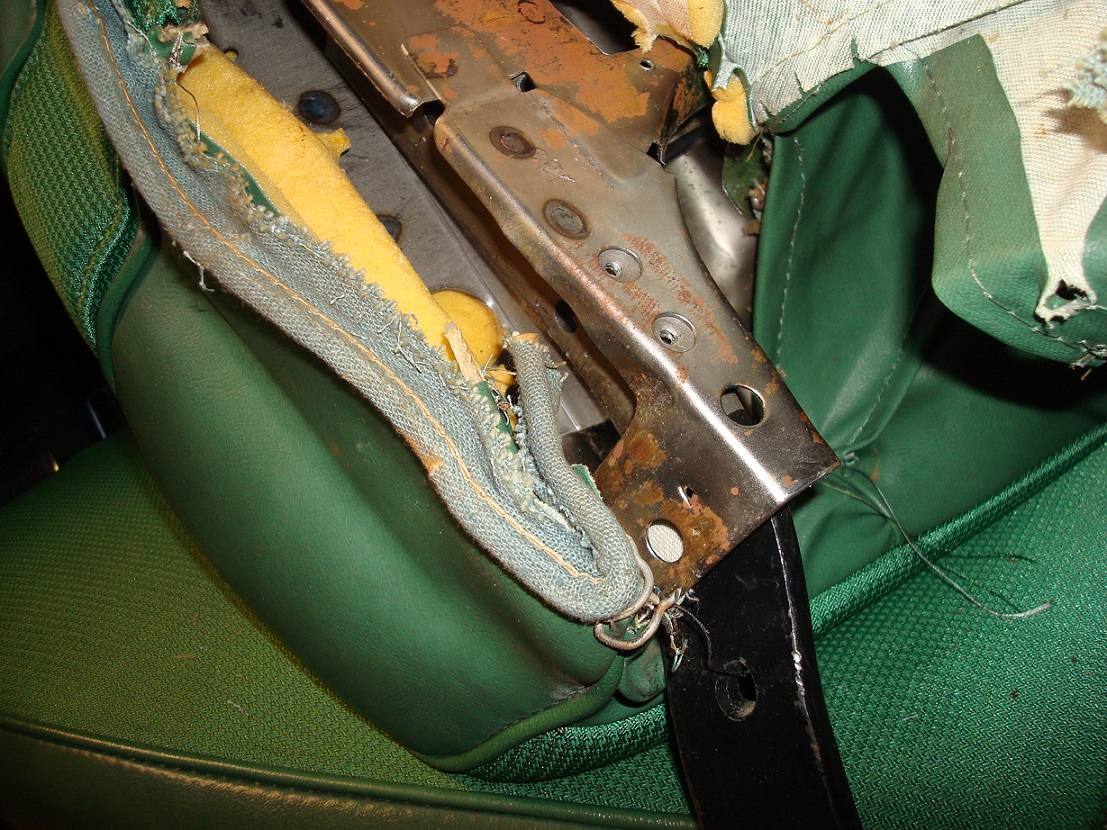

Je n'ai pas la pince pour ces bouts de fils de fer, je me débrouille avec pinces et tournevis pour les ouvrir car je ne veux pas les couper car ils vont être réutilisés:

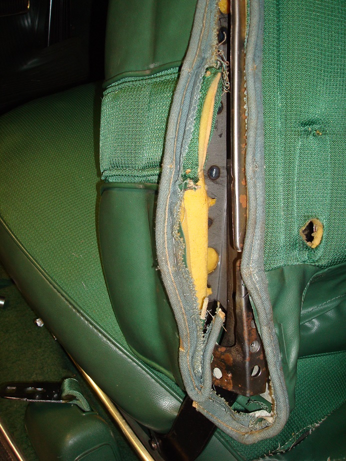

Même avec de bonnes lunettes, je ne vois pas le solénoïde… Je continue de dégager le trim vers le bas du dossier:
Pour finir, je vois deux assez grosses vis (1/2") que je libère. Et, effectivement, le bidule bouge. Je retire les vis; le bidule sort un bout et constate que le fil d'alimentation est extrêmement court! Dame, avec une production de 200'000 autos, 5 cm de plus représente une belle bobine!
Je me débrouille pour déconnecter et transfère le nouveau solénoïde NOS sur la plaque de base du système et remonte.
Avant de fermer le siège, je teste la fonction; super, ça marche. Je réutilise les hog rings qui, avec une bonne pince se remettent là où il faut. Une bonne chose de faite, même si ce n'était pas primordial.
