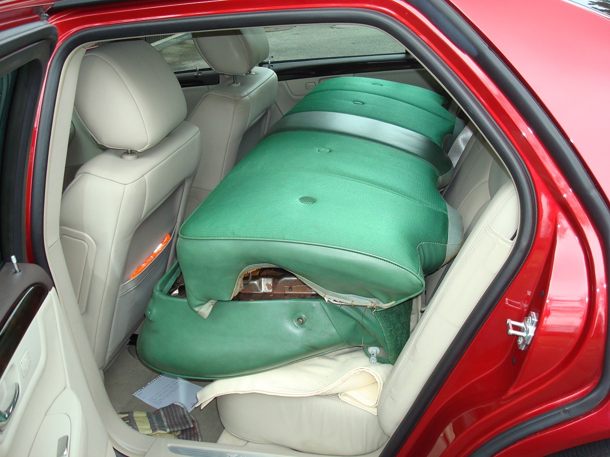

Cet après-midi, j'ai chargé l'assise du siège avant et du siège arrière dans la DTS. Cette dernière est bien plus étroite que le coupé de Ville de 72, mais les sièges ont trouvé leur place sur la banquette arrière!

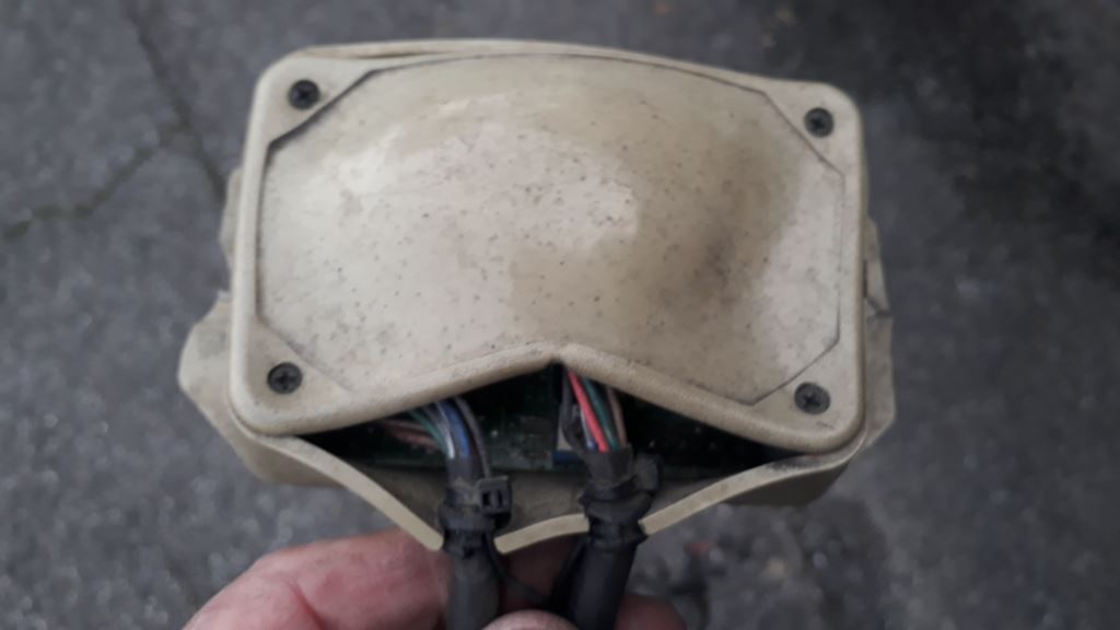

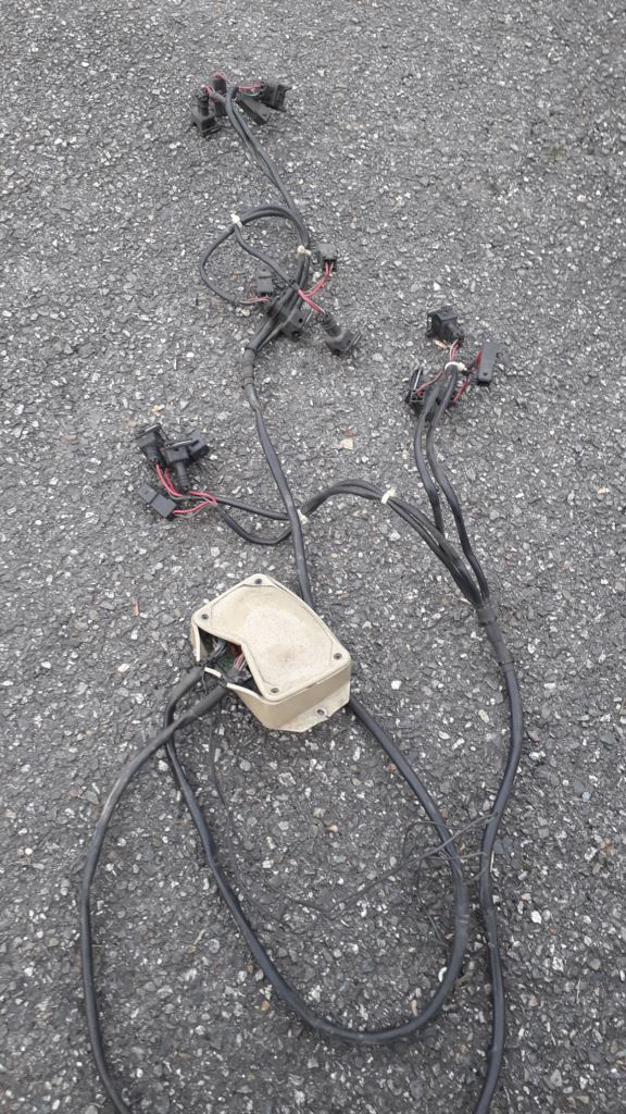

On s'occupe comme on peut pendant ce confinement, alors j'ai entrepris le remplacement du boîtier E85 qui équipe mon Grand Cherokee 5.9 LX par un plus moderne, l'ancien modèle très basique ayant 13 ans de bons et loyaux services.... et je crois que ça se voit non ?
Je n'ai pas fait de photo du remplaçant, mais c'est celui-ci : https://eflexfuel.com/fr/produits/eflexeco
C'est le 3ème que j'installe, ça fonctionne très bien et la qualité de fabrication semble excellente (entreprise Finlandaise). Je précise que je n'ai aucun intérêt dans cette boîte, que je n'ai pas d'accord commercial ou publicitaire, c'est juste une info que je donne car je suis très satisfait du produit... ;)

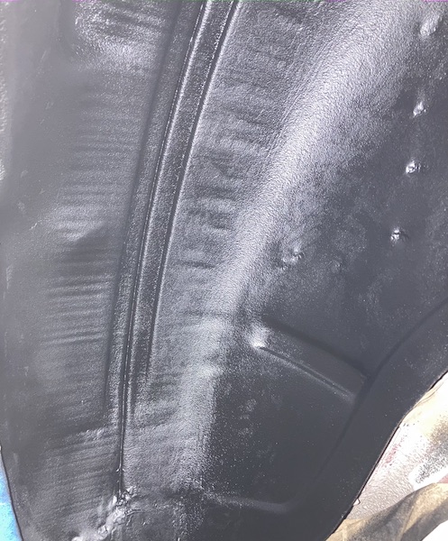

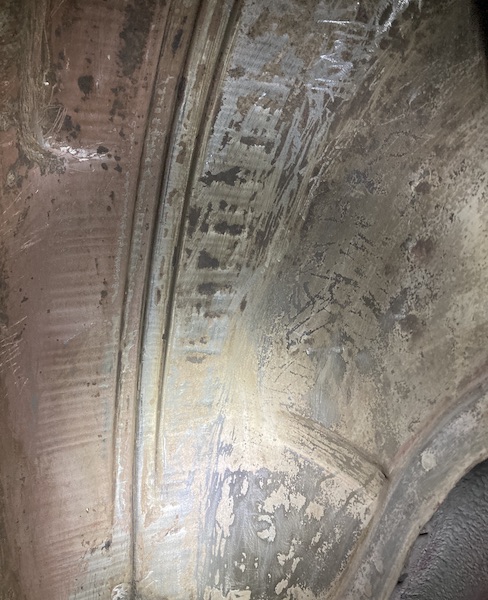

Dépose du revêtement anti gravillon des passages de roues arrières.
Bien qu'il ait résisté au temps, ce revêtement commençait à montrer des signes de fatigue, la partie exposée était sèche et commençait à partir en petit morceaux. J'ai attaqué cette "première" couche à la ponceuse orbitale sans trop de difficultés, mais dessous le produit était encore poisseux par endroit donc la suite s'est faite au décapeur thermique et à la spatule. Vu l'épaisseur il devait pulvériser à la lance !!! je n'ai trouvé aucune traces de corrosion, au moins le métal était bien protégé. Il m'a fallu quelques heures pour arriver à la tôle, l'endroit est exigue et tout en rondeur.
ça commence à prendre forme

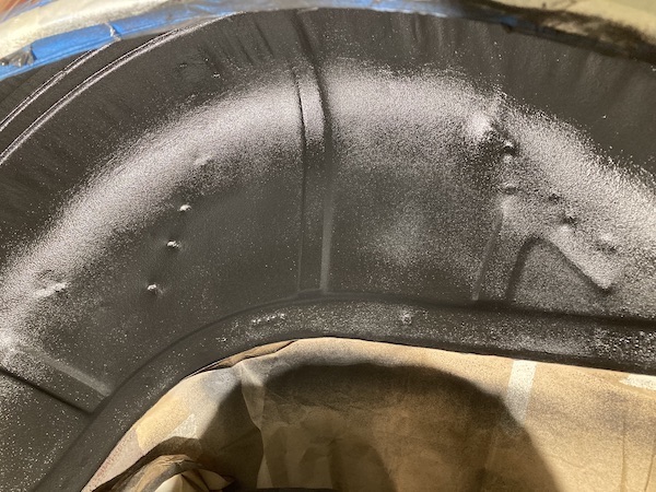

Ensuite une couche d'apprêt phosphatant avant trois couches d'anti gravillon, j'ai utilisé un produit avec une texture plus lisse. Les jointures de tôles ont été protégées avec du mastic PU.

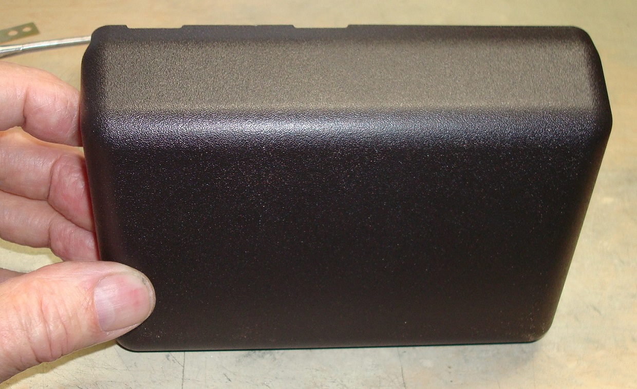

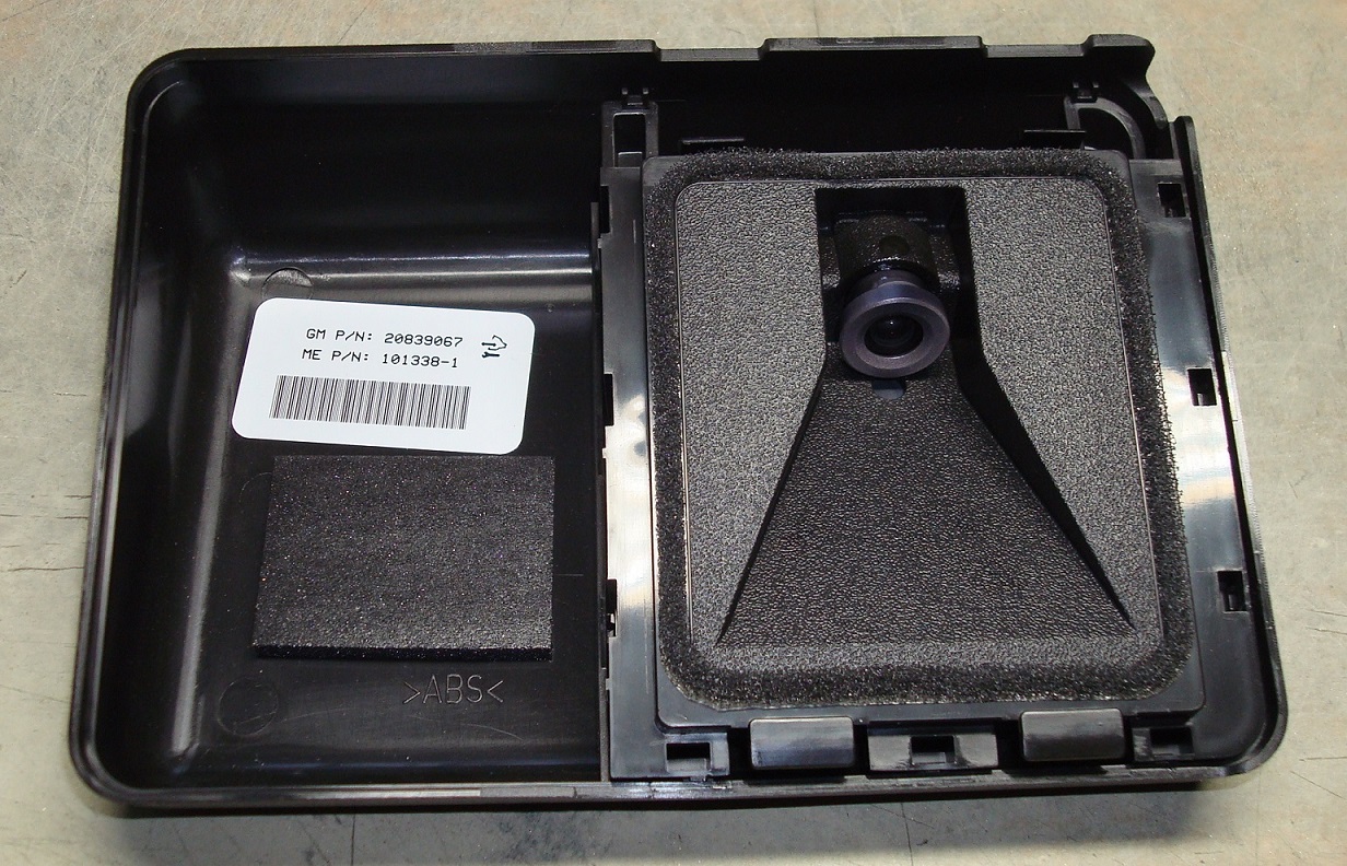

Lorsque j'ai acheté ma DTS en 2011, le vendeur m'avait dit que l'auto était équipée du "lane departure warning (l'avertisseur qui indique que l'auto quitte lentement sa trajectoire). Je n'ai jamais utilisé le système mais, il y a un ou deux mois, j'ai eu la bête idée de l'enclancher. J'ai constaté que la petite lampe de contrôle sur l'interrupteur restait éteinte, donc ça ne fonctionne pas. La belle affaire, ce n'est pas maintenant que je vais l'utiliser.
Il y a quelques semaines, chaque fois que je démarrais le moteur, le message "service lane departure warning" s'affichait sur l'écran. Comme je dois prochainement apporter l'auto pour le service d'entretien, je ne voulais pas que le concessionnaire passe 3 heures à chercher ce qui cloche. J'ai donc posé la question dans le forum du club Cadillac LaSalle et un gars me dit que c'est à 99% la caméra qui est à remplacer. Quoi, une caméra, où ça? En regardant bien, j'ai vu un oeil (qui ne m'a pas fait de clin) au centre supérieur du pare-brise.
De plus, le gars me donne un link où je peux commander le module, ce que j'ai fait de suite.
Le module est arrivé hier, et je l'ai remplacé cet après-midi. La plus grande difficulté est de débrancher le module car le rétro intérieur est juste devant la prise. De plus, le petit tournevis n'allait pas car il faut pousser les deux clips tout droit, or le ciel m'empêchait de le faire. Grâce à mes déchets de laiton, l'outil adéquat a été vite fait et le module tombe dans la main. J'ai vu qu'il y avait plein de machins électroniques ce qui explique partiellement son prix. Il y a une "grande" place à côté; qu'est-ce qu'on pouvait encore commander allant là dedans?

Vu depuis l'intérieur de l'auto:
Remettre le neuf est plus vite fait que de déposer l'ancien. Avec le contact mis, le message n'apparaît plus et la petite loupiote s'allume lorsqu'on qu'on désire l'application.
Je n'ai pas essayé sur route, le temps étant trop cacateux.

Messagepar Vinces » 20 Nov 2020, 21:09
Pour la place libre, un détecteur de pluie ?
Messagepar Leroy 17 » 20 Nov 2020, 21:11
Mais non, c'est écrit au fond, du boitier: ABS ! :lol:

Messagepar Roger Z » 20 Nov 2020, 21:17
Vinces a écrit:Pour la place libre, un détecteur de pluie ?
Peut-être, mais ce n'était plus livrable pour ce modèle, alors que celle de 2000 l'avait. Et plus utile que le lane departure warning!
@ Philippe: bien sûr, et les conduites de frein passent par-dessous le pare-brise!

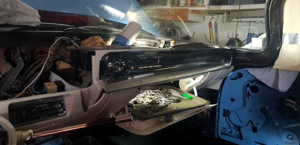

Pour ma part j'ai reprise le remontage interieur de ma Caddy 59. La radio d'abord. Demain la suite
