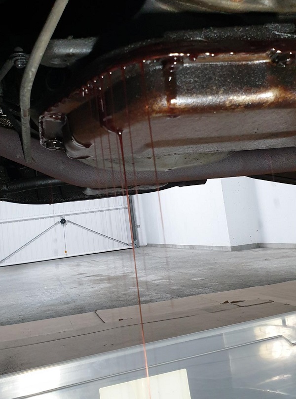

Opération crade aujourd'hui, avec la vidange de la Torqueflite et son carter sans bouchon de vidange. Avantage, ça oblige à regarder le fond du carter...

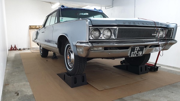

N'ayant pas de pont, on se débrouille... (et vu la hauteur sous plafond, impossible d'en installer un de toute façon...) :

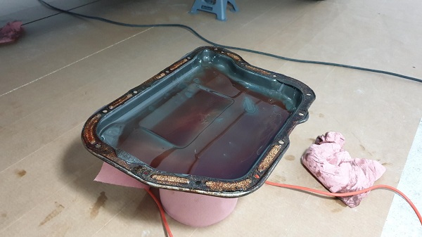

On desserre un peu les vis, et on attend que ça tombe (on peut tenter de tout faire tomber d'un coup, mais faut ensuite nettoyer...!) :

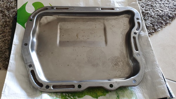

On regarde le carter, il est tout propre, rien de suspect :

Carter tout propre, séance de 45 min à gratter les résidus de joints vieux (et multiples je pense au fil des décennies).
A noter, de même que l'échappement est aplati sur sa partie la plus basse, le carter s'est pris un coup dans le coin (en haut à gauche sur la photo). Une des conduites vers le radiateur est légèrement raclée aussi. J'ai au moins perdu 2 cm3 de volume d'huile. :lol:
