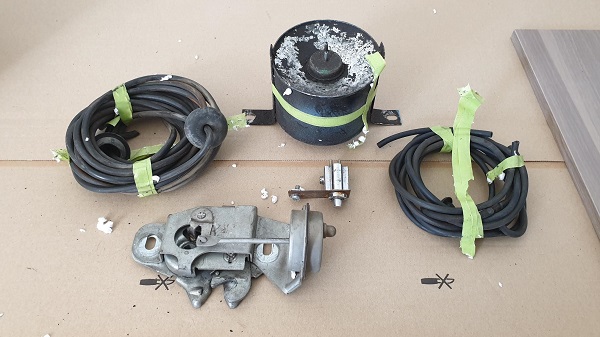

Reçu un petit accessoire (enfin, une option d'époque Mopar dispo sur la New Yorker) pour "pimper mon ride". :mrgreen:

C'est koi ?

Messagepar Leroy 17 » 18 Aoû 2021, 11:37
Un verrouillage pneumatique de coffre à distance avec sa réserve de vide ?

Messagepar Roger Z » 18 Aoû 2021, 12:16
Leroy 17 a écrit:Un verrouillage pneumatique de coffre à distance avec sa réserve de vide ?
C'est aussi mon avis, le déverrouillage du coffre depuis la boîte à gants.

Messagepar Relmax62 » 18 Aoû 2021, 15:05
-brv2, -brv2, -brv2,
C'est exactement ça. Récupéré sur une New Yorker 1965 qui avait fini aplatie comme une crêpe dans un accident (à mon avis, il n'y a pas que la voiture qui avait été aplatie dans l'accident... :? )

Messagepar phil64 » 19 Aoû 2021, 09:34
Ah ah, c'est pour se la jouer "Cadillac" ! :D
