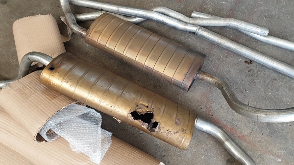

Quelques menus travaux sur la Packard. Pas pu tout faire, mais le plus gros chantier de la liste (actuelle) est fait. Cela m'a permis de détecter une anomalie sur le collecteur d'échappement gauche, mais le mieux étant l'ennemi du bien, je n'ai surtout pas touché au truc (une vis apparemment remplacée par un goujon et un écrou). Bon, vu les trous sur l'ancien pot gauche et l'ajout de 2 pots additionnels comme à l'origine, le son de la voiture n'est plus vraiment le même :lol:

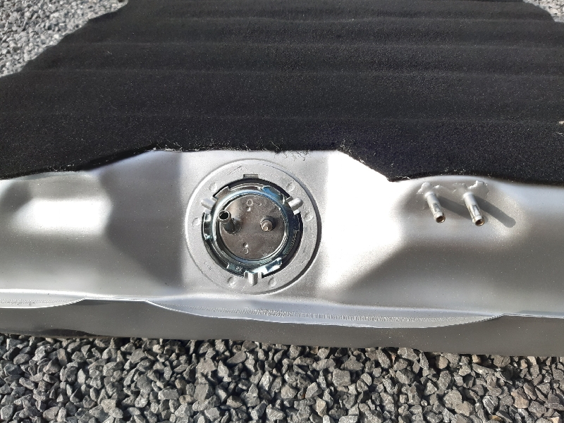

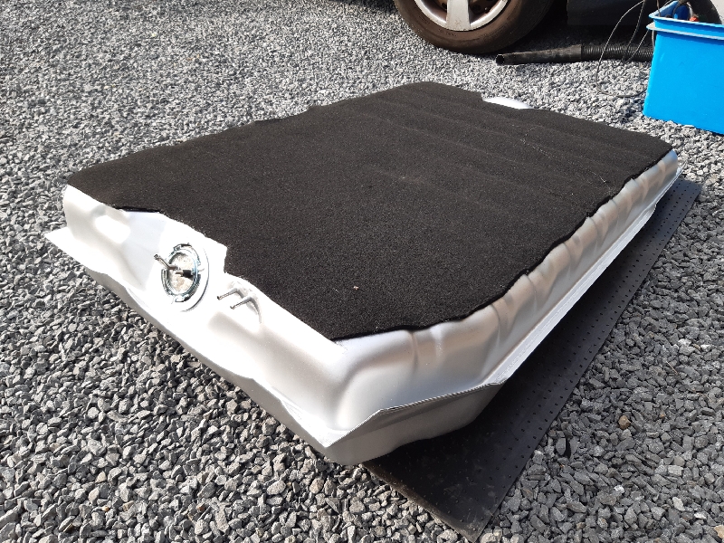

Ce weekend, j'ai enfin pu recommencer à travailler sur ma Plymouth Sport Fury '70, que j'avais délaissée depuis presque 2 ans.
Au programme : peinture et préparation du châssis arrière, du réservoir d'essence et de ses sangles, en vue d'un montage prochain.
