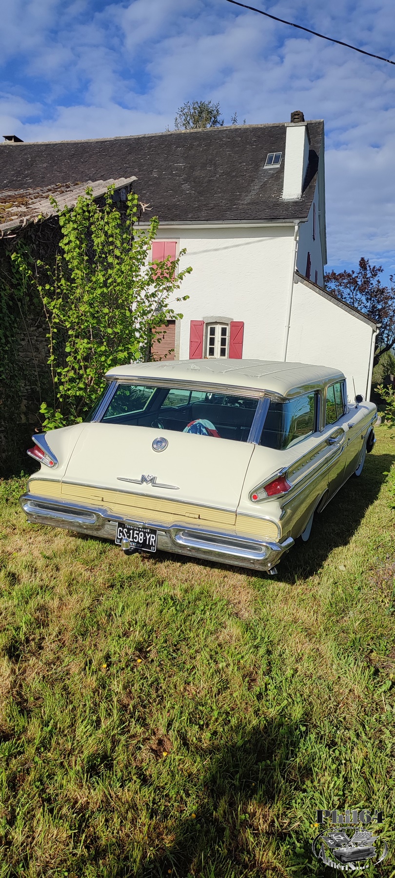

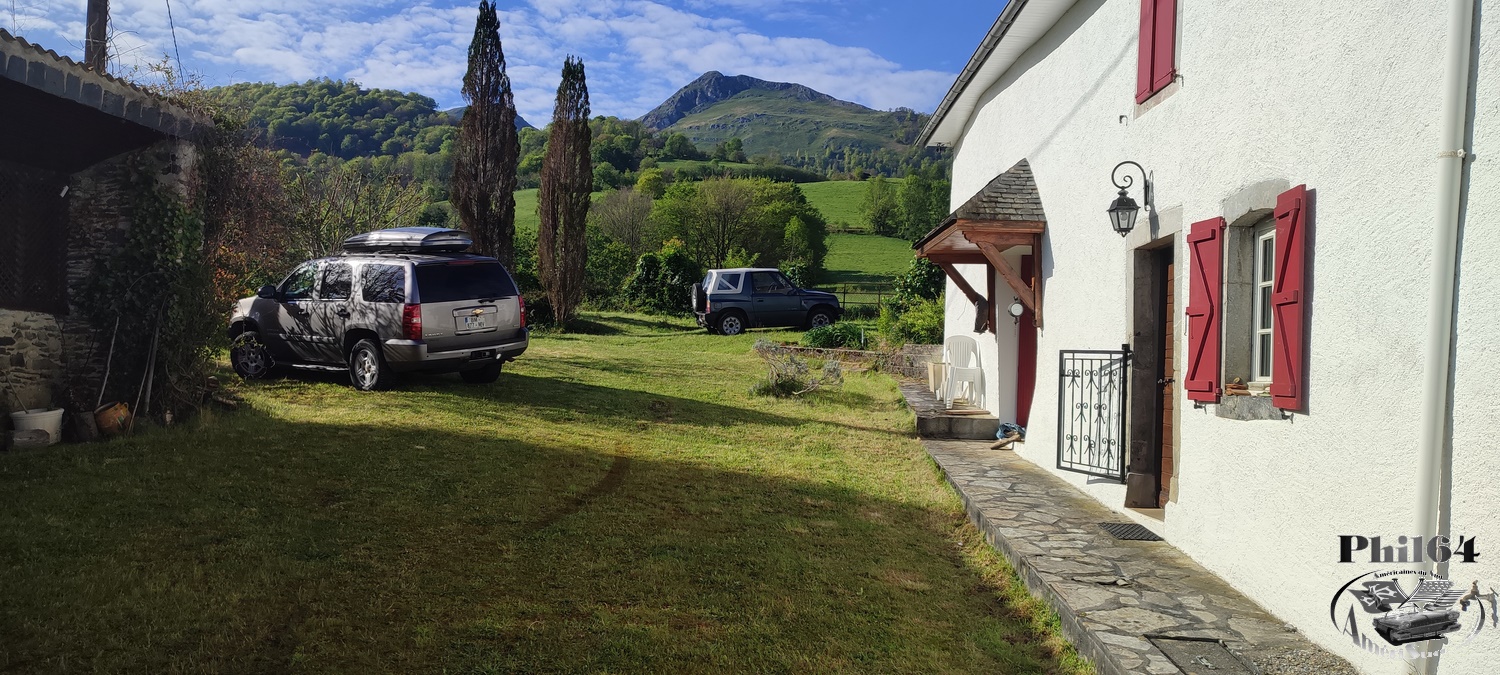

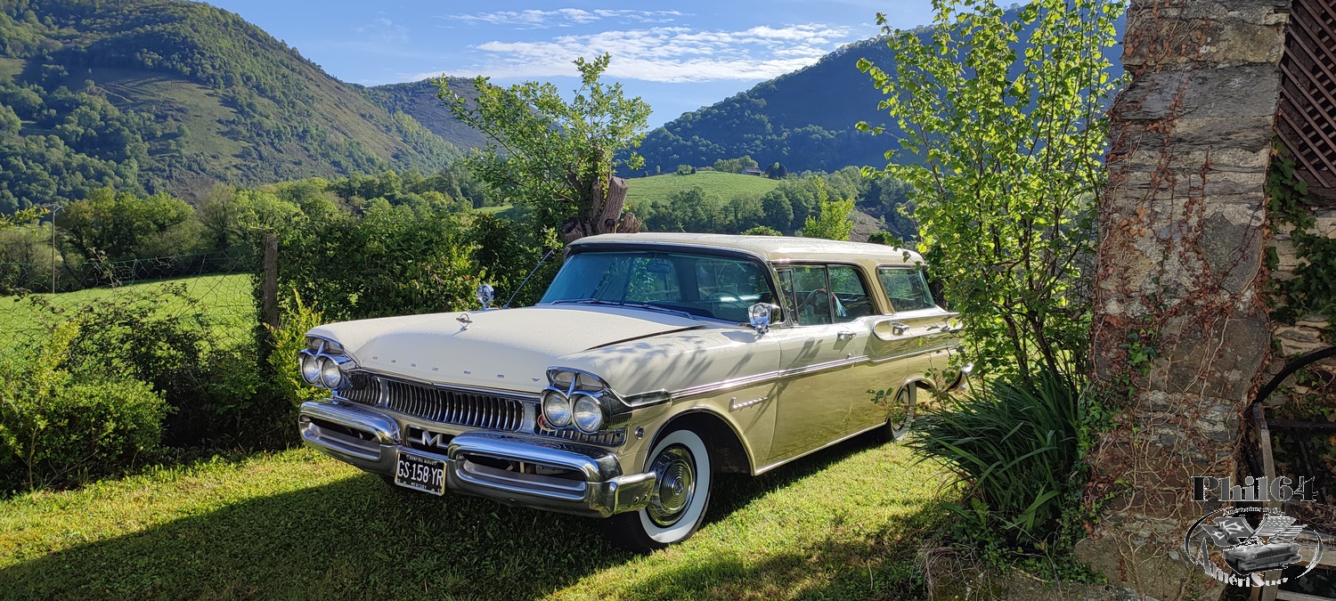

J'ai emmené le wagon '50s" à la campagne, en vallée d'Aspe où je passe quelques jours en famille (très nombreuse ...). Hélas ,à part le jour de la photo le temps est pourri !!!! Le wagon est de 57,la maison de 65,.............. 1765 ! :D :D :D

Belle auto, belle maison et belles photos ! :brv1_
