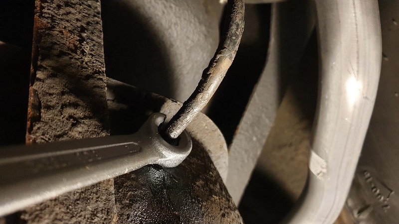

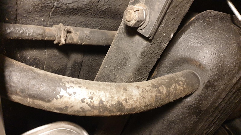

J'ai donc pris le courage à deux mains, sachant que la vis de purge du réservoir ne veut rien savoir,et je ne veux pas forcer dessus, car là, ce serait le drame. La deuxième difficulté, l'absence de trappe d'accès dans le coffre. La jauge est sur le dessus, impossible de la démonter sans tomber le réservoir. Troisième difficulté, déconnecter la conduite de carburant. Encore une configuration idiote (à mon sens), conduite rigide avec collet battu comme une conduite de frein rigide. Trop compliqué de mettre une sortie sur laquelle on enfile un flexible avec un collier ? Mais bon... Quatrième difficulté, le tuyau de trop plein qui passe par dessus le châssis. Vu l'âge de la durite, impossible de le sortir tellement il est dur.... Ça s'est fini au cutter.
Je suis venu à bout de la conduite avec une clé à tuyauter.
Le châssis qui passe entre les conduites d'essence...

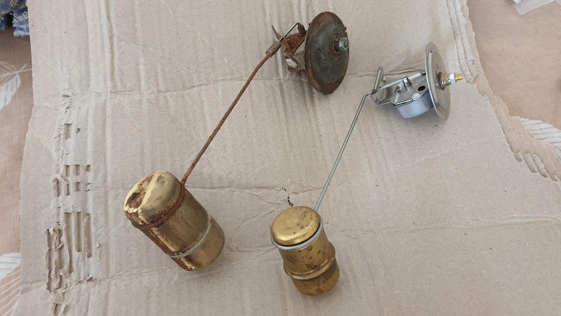

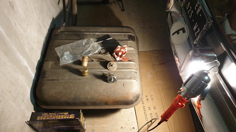

Une fois le réservoir extrait - merci la suspension pilotée qui m'a permis de lever l'arrière de la voiture et de sortir le réservoir par en-dessous, sans avoir besoin d'un pont, je retire la jauge, et rien qu'au poids, c'était clair, problème de flotteur. Effectivement, celui-ci est plein d'essence, et forcément la jauge, elle reste en bas...
La jauge comporte la référence Packard d'origine.
Un doute toutefois sur une intervention précédente, bien que ce soit une jauge Packard, il y avait du silicone sur le joint de la jauge. Une intervention précédente une fois peut-être ?
Au moins la nouvelle est stainless...
Maintenant, y a plus qu'à tout remonter... et trouver la durite de 19 mm (3/4") sans avoir besoin d'en acheter des kilomètres. :lol:

Les photos adorent mentir: il me semble que le flotteur de la nouvelle jauge est plus petit que l'ancien qui semble avoir reçu un coup dans une extrémité. Illusion d'optique pour les deux réflexions?
Avant le remontage, assures toi que la course du flotteur est semblable à l'ancien. Au besoin, il faut plier la tige.

Roger Z a écrit:Les photos adorent mentir: il me semble que le flotteur de la nouvelle jauge est plus petit que l'ancien qui semble avoir reçu un coup dans une extrémité. Illusion d'optique pour les deux réflexions?
Le flotteur de la nouvelle jauge est effectivement plus petit. Mais l'ancien n'a pas reçu de coup.
Oui, j'ai vérifié, les deux courses sont les mêmes, les bras ont presque la même longueur, la seule différence notable est la taille du flotteur. J'ai aussi mesuré la résistance. La nouvelle jauge est une jauge "lambda" qui se monte sur pas mal de Ford de la même époque (1957) - merci les X-Refs du site packardinfo.com,. Et qui du coup ne coûte rien (contrairement à du NOS Packard - quand on en trouve - où il faut aller faire un crédit chez Cetelem...).

La taille du flotteur n'a pas autant d'importance que pour un carbu. Elle peut faire croire que le niveau dans le réservoir est plus bas qu'avec l'autre (si le flotteur n'avait pas eu de trou), mais pas de quoi s'affoler.

Messagepar Relmax62 » 02 Mai 2025, 12:10
Oui. Entre un niveau +/- correct à quelques litres près et la jauge façon Titanic au fond à cause du flotteur rempli, je préfère le niveau +/- correct à quelques litres près :)
