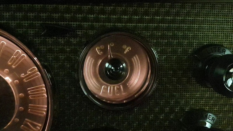

Messagepar Relmax62 » 03 Mai 2025, 11:17
Et voilà le résultat après le remontage avec environ 30 litres grosso modo au pif versés depuis les jerricans.
Bon, je vais devoir redémonter un jour, car il y a pas mal de crasse dans le réservoir.
Prochaine intervention, si j'en ai le courage, sortir d'autoradio pour le réparer.
Messages: 3867
Messagepar Roger Z » 04 Mai 2025, 08:43
Les instruments sont jolis à voir, mais probablement pas idéal à consulter...
Roger
