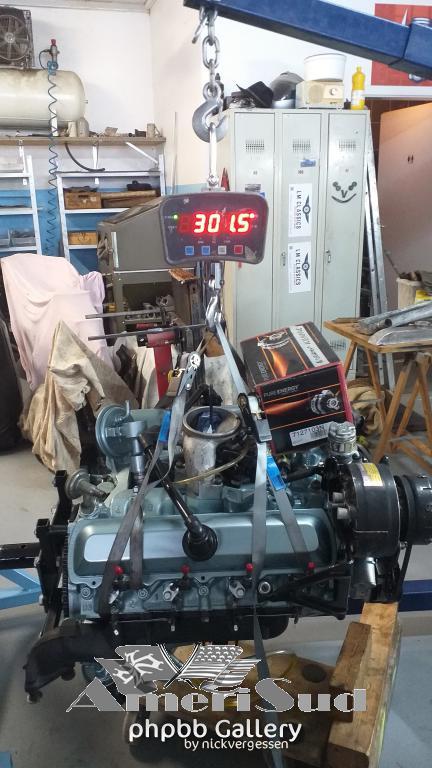

Messagepar breakus » 13 Fév 2023, 21:59
tu brûles mais je vais te l'accorder...
Réponse en photo!
3224
Et oui à ma grande surprise le moteur équipé de ses accessoires ne fais que 300 kg, donc tu as gagné un joli smieli! -brv2, Il y avait 5 litres d'huile dedans au moment de la pesée sur les 7 qu'il contient.
Il ne manquait que les rampes de retour d'injecteurs et le filtre à air soit un petit kilo supplémentaire, le carton posé est celui de l'alternateur
Bravo à Relmax 62
