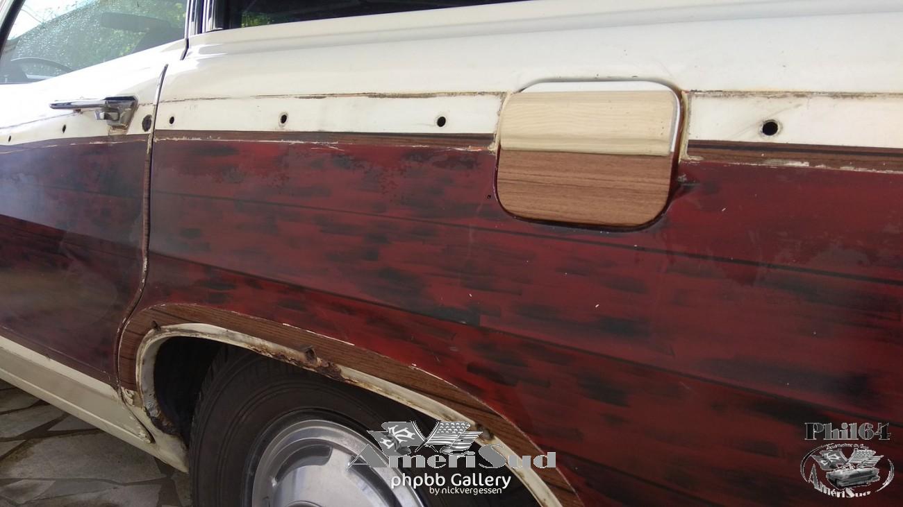

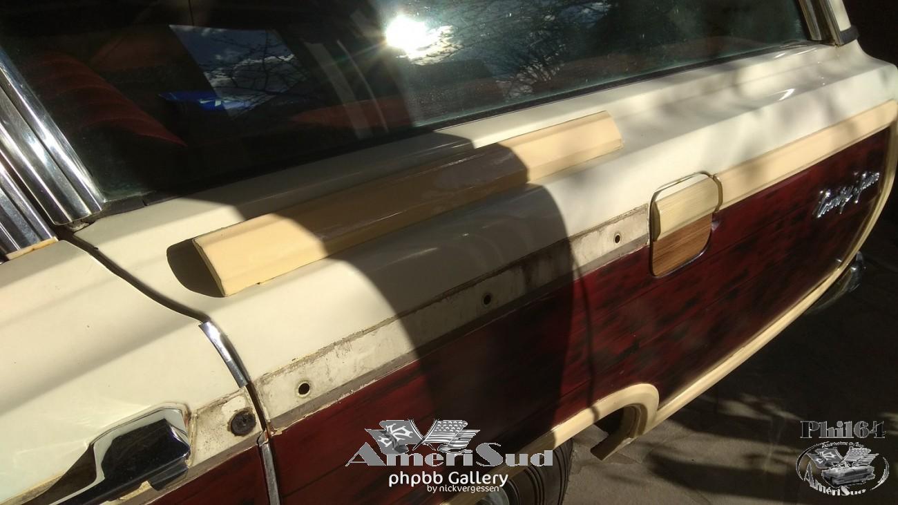

Suite

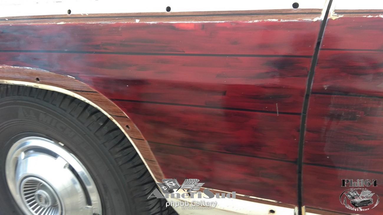

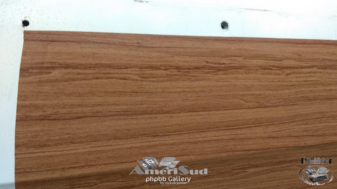

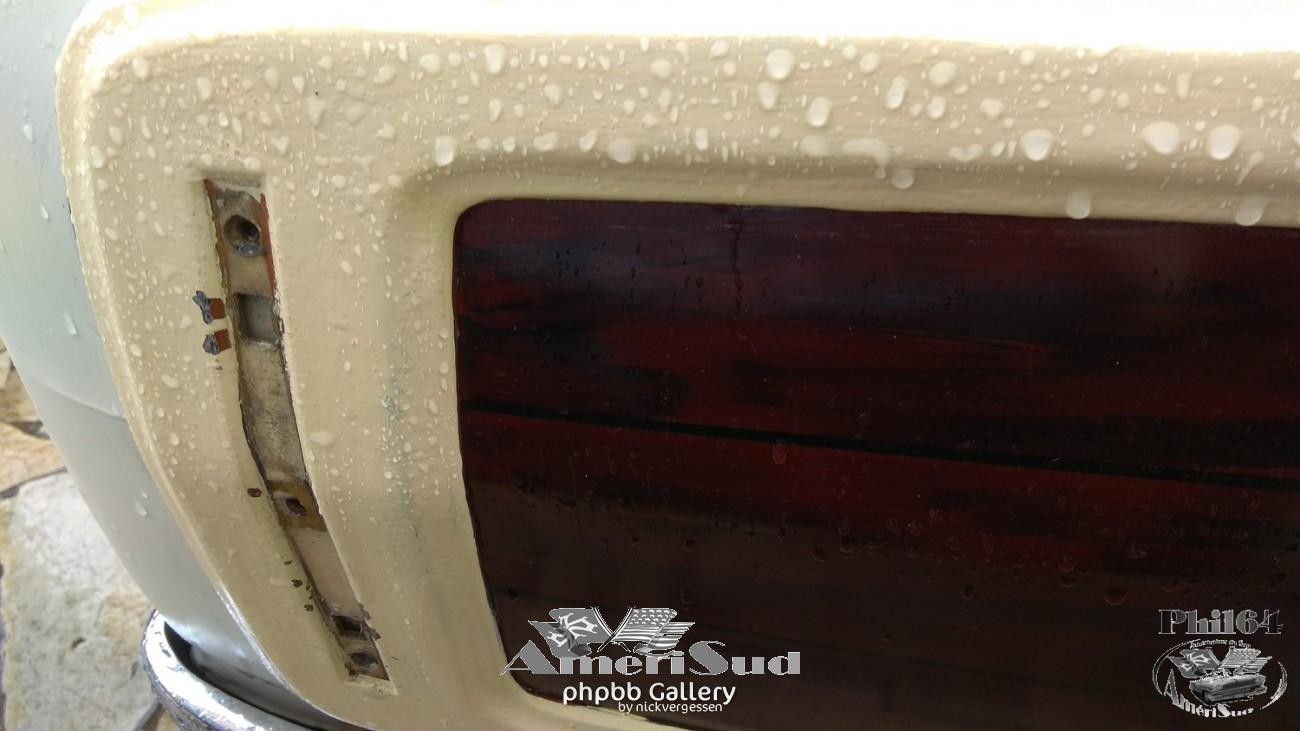

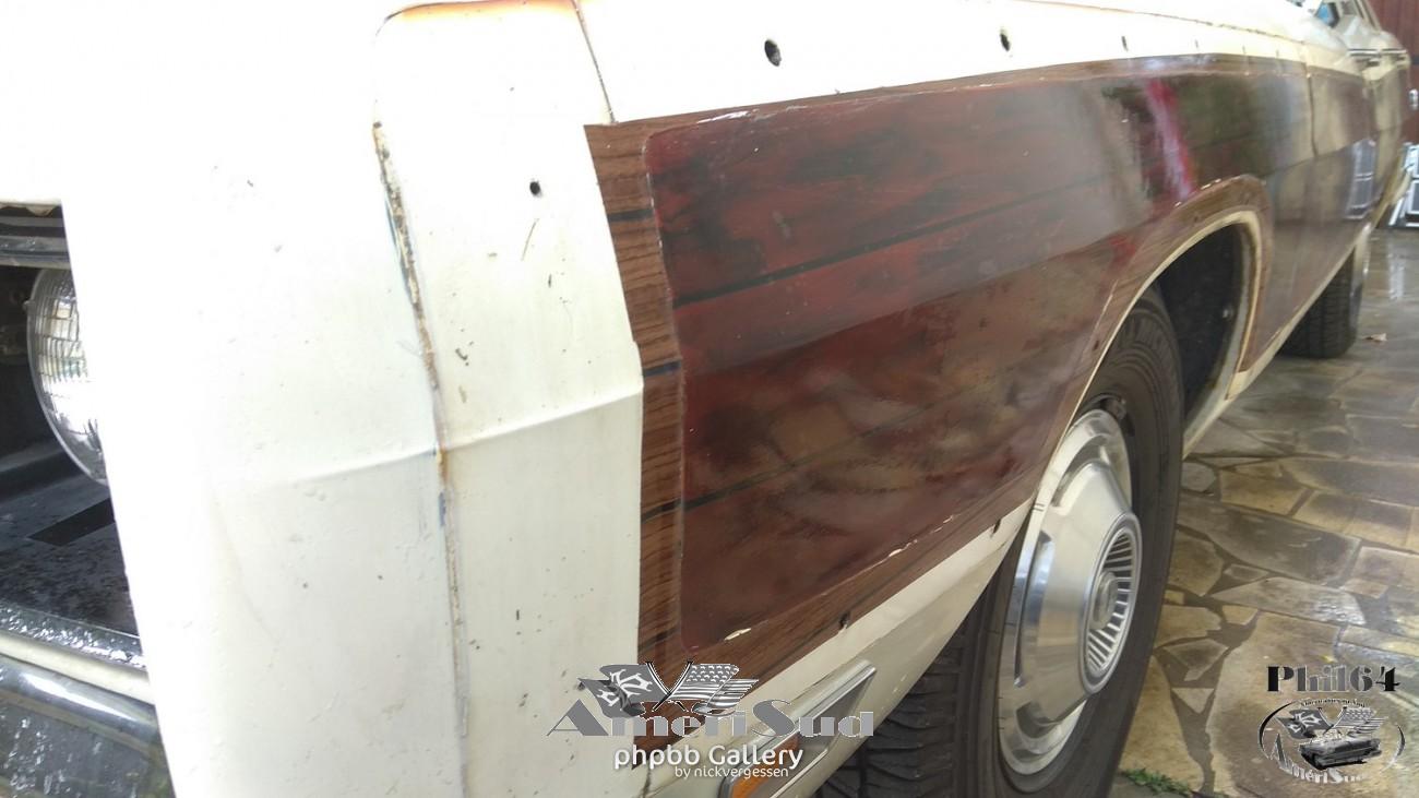

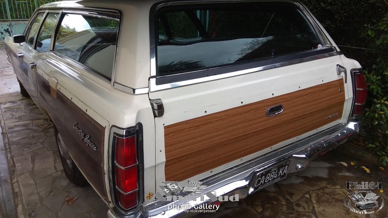

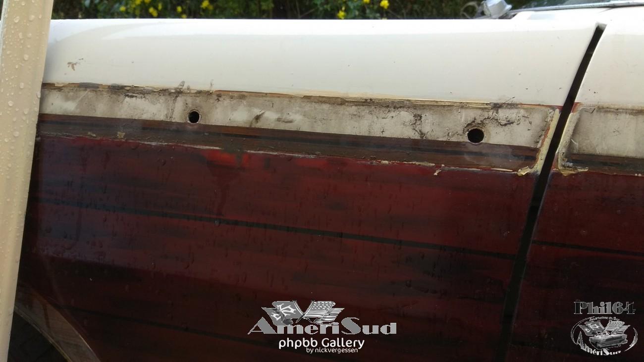

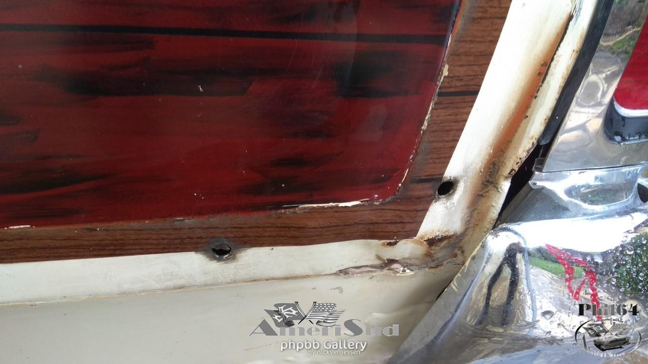

3025 3028 3029
On voit bien les restes du vinyl d'origine, qui a donc été coupé au ras des baguettes, puis repeint avec plus ou moins de bonheur ....
3031 3032 3033
Depuis 2 ans le vénilia n'a pas bougé !!!

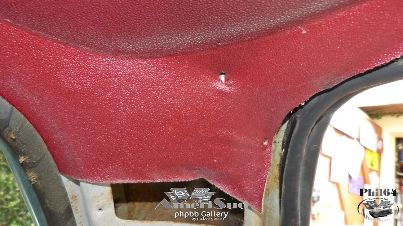

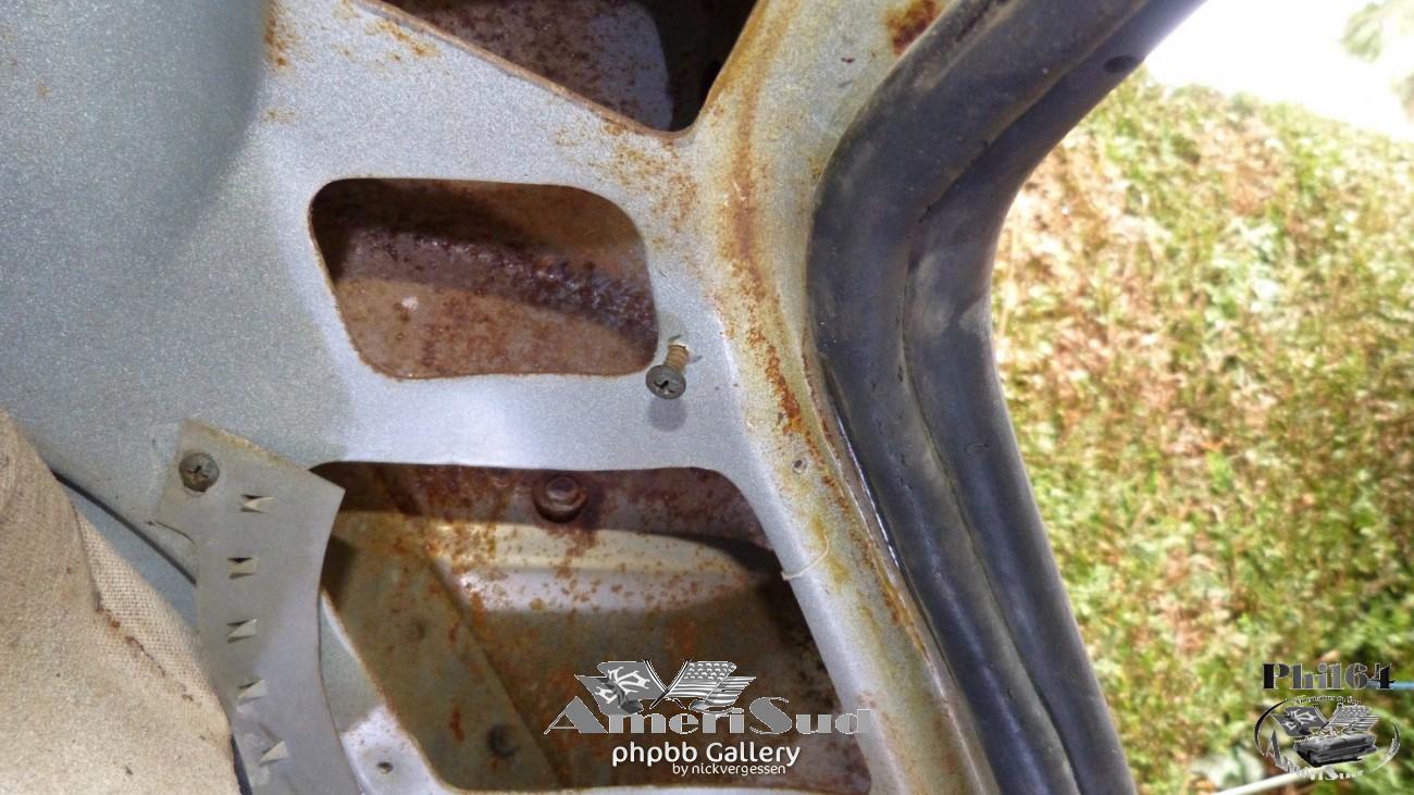

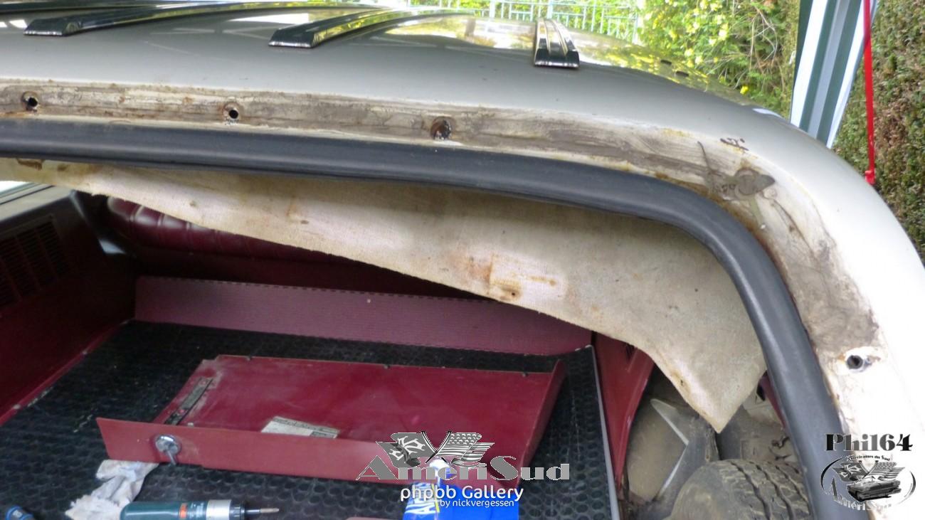

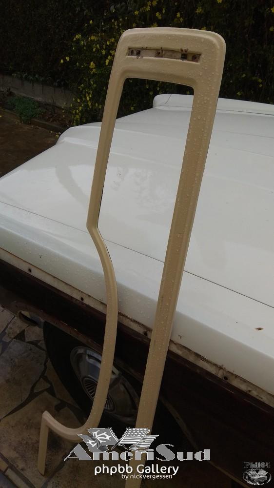

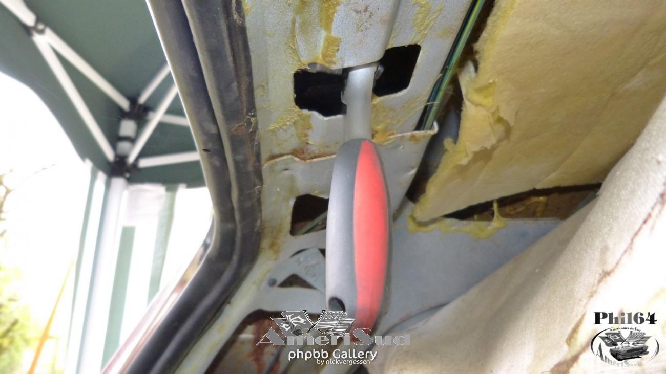

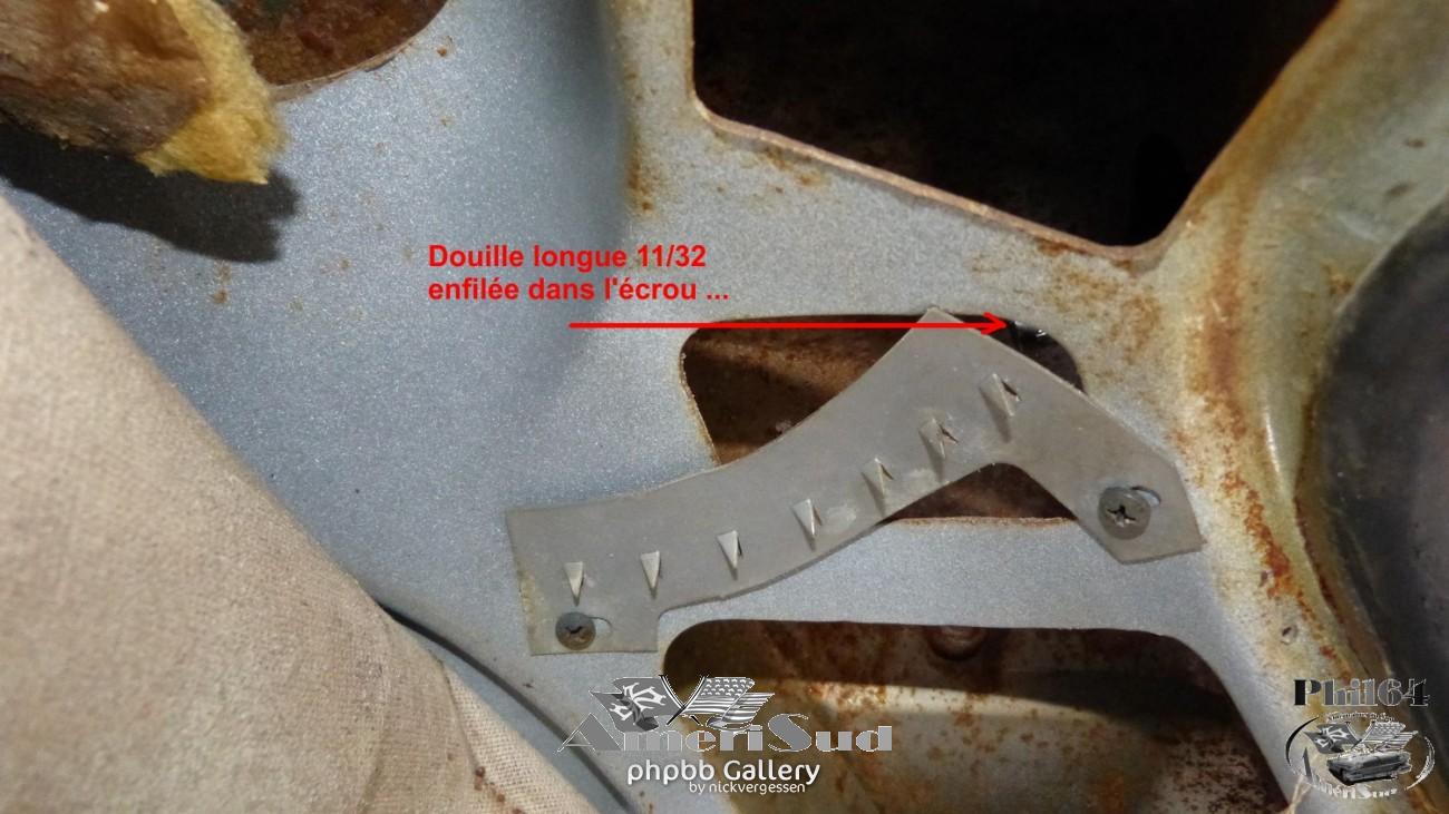

Hier j'ai passé une bonne partie de l'après midi * à démonter le "moulding" (ou molding, je sais jamais) d'entourage de vitre Ar. C'est une baguette en inox qui semble pas indispensable (elle ne cache rien) mais qui "habille" l'embrasure de la vitre du hayon. Bien sûr elle est fixée avec des clips, pas à agrafes mais boulonnés :evil: .
L'accessibilité est limite et y'en a une dizaine. D'ailleurs pour 2, dans chaque coin, je me demandais comment y accéder car si je mettais la douille je ne pouvais mettre le cliquet !
Au bout d'une demi heure j'ai compris qu'il fallait enlever la tôle à ergot (où s'accroche le ciel de toit, bizarre comme système). Je sais c'est évident quand on voit la photo mais quand on est assis dedans on n'a pas la même vision (et je percute moins qu'autrefois ...)
Donc après la bataille ça donne ça. Il va falloir que je me trouve 1 ou 2 clips (y'a 2 modèles pour cette baguette et c'est bien sûr l'introuvable qu'il me faut !)
* J'ai aussi démonté les scripts latéraux !

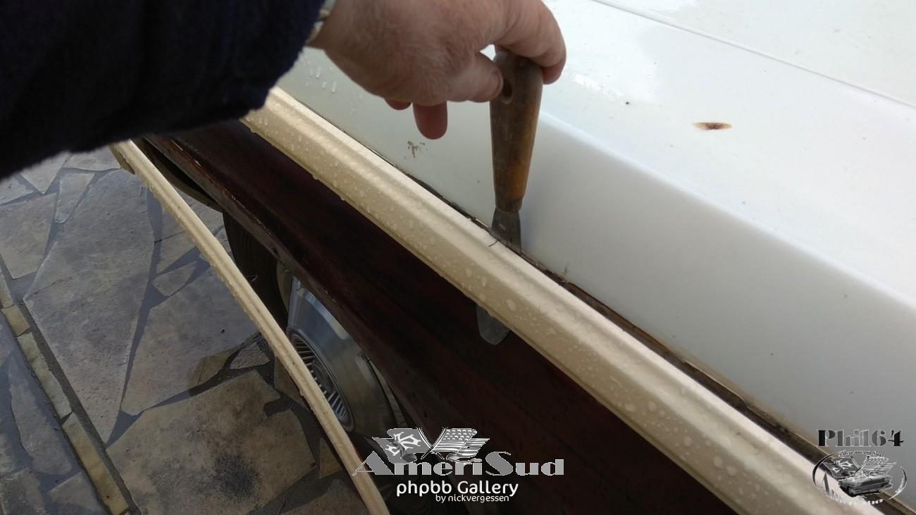

Hier mauvais temps donc pas grand' chose . Je me suis quand même penché sur la galerie car j'ai trouvé dans le Parts manual le croquis de ma galerie
On voit donc que les 5 protections de toit sont en 3 parties: la semelle caoutchouc 55147, le rail de fixation 55124 et un cache qui doit aussi participer à l'étanchéité 55150. Donc si on enlève le cache on a accès aux vis donc on peut démonter. Mais déception, le cache est pressé / serti à chaque extrémité ... Un petit essai de soulèvement ne donne rien, le seul moyen de démonter est de massacrer le cache donc ... on masquera !
