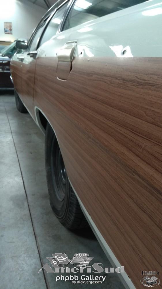

Messagepar phil64 » 16 Avr 2019, 22:31
Y'a pas vraiment de miracle ou de génie du peintre !!!! En fait je me sers d'un banal pinceau à lasure :D
Mais j'utilise en fait le défaut inhérent au passage, avec un pinceau, d'une couche foncée sur une base claire *: ma baguette est peinte en RAL 1015, un beige bien clair. Pour faire le veinage du "bois" je me sers d'un vernis incolore mat auquel j'ai rajouté un pigment Terre d'Ombre Naturelle (1 cuillère à soupe dans 20 cl de vernis). Cette "mixture" est plus foncée que le beige et a des reflets rosés au départ (!).
Comme chacun sait, peindre au pinceau ça fait des traces qu'on s'empresse de gommer en croisant les couches et en peignant plusieurs fois. Là je croise une fois ma mixture pour bien recouvrir puis avec le pinceau "sec" je pars d'un bout sans trembler et je balaye ma baguette sans trop appuyer mais un peu quand même afin de "faire des traces de poils de pinceau". C'est en fait le plus difficile puisqu'il ne faut surtout pas lisser la couche et faire disparaître les traces. Pas trop le droit à l'erreur même si le vernis est à l'eau donc, comme j'ai fait pour une baguette, j'efface tout et je recommence.
Ensuite faut dépolir un peu (la surface, à cause du pigment, est un peu rugueuse) puis vernis brillant à la bombe en plusieurs couches (et sans coulure sinon faut tout recommencer ! :twisted: ). J'en suis à cette dernière étape.
* j'ai fait des tests sur une caisse en plastique peinte en RAL 1015, c'est là que j'ai vu que le pinceau est bien supérieur au peigne.

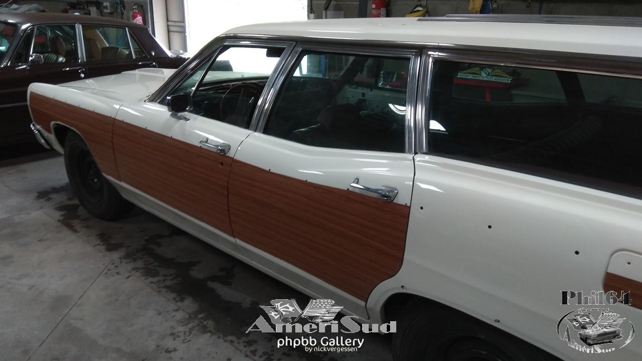

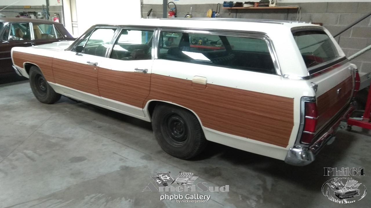

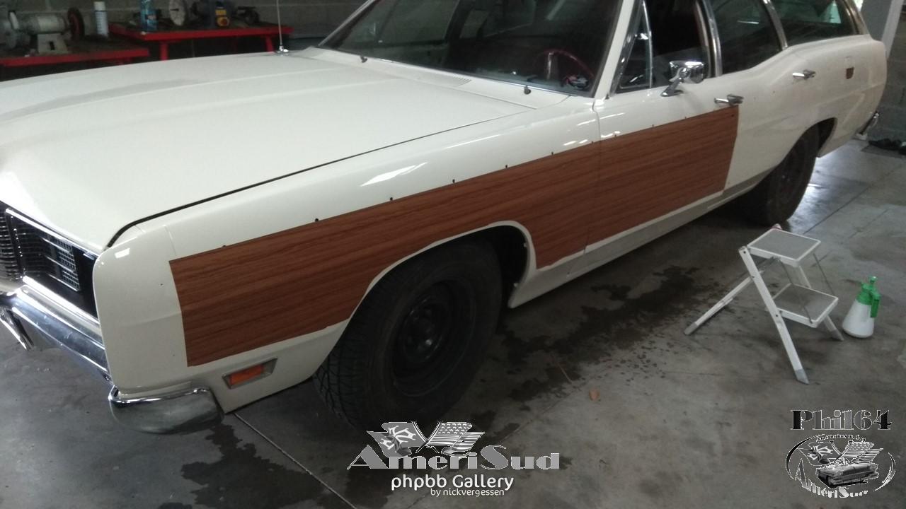

Quelques nouvelles du front !

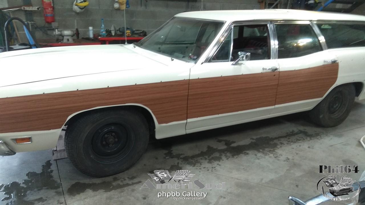

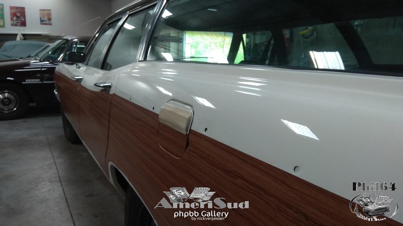

- Question vernis baguettes c'est terminé ! Je n'ai pas un fini "miroir" mais je trouve que c'est plus réaliste d'avoir un fini disons "semi brillant" (plus que satiné mais moins que brillant). A 1 m on pense vraiment que c'est du bois. J'ai refait les 2 "mouldings" d'il y a 2 ans (hayon et trappe à essence) vu que le veinage ne correspondait plus. A noter que j'ai abandonné la bombe de vernis pour un vernissage au pinceau, plus naturel et bien moins risqué.
- Question vinyl j'ai avancé, environ 1/3 de la voiture effectué (1 aile Av et 2 portes). Le premier a été un peu raté par la faute d'un outil acheté 1h avant, une spatule à maroufler dont le bord, trop dur et imprécis, a abimé en quelques endroits le vinyl. Je me suis donc rabattu sur l'outil "kivabien" , une raclette à vitre. Cet outil sert à chasser l'eau présente sous le vinyl. Les défauts ne se voient que si on est à 50 cm donc ça va, de toute façon je n'ai pas assez de vinyl pour refaire l'aile Av !

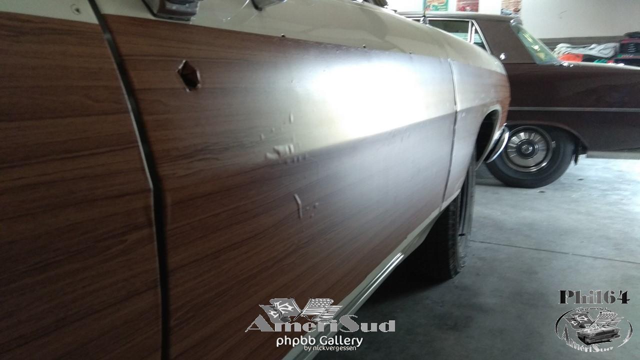

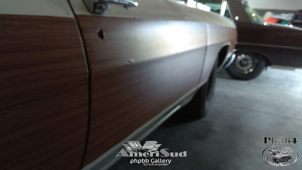

Messagepar phil64 » 22 Avr 2019, 19:39

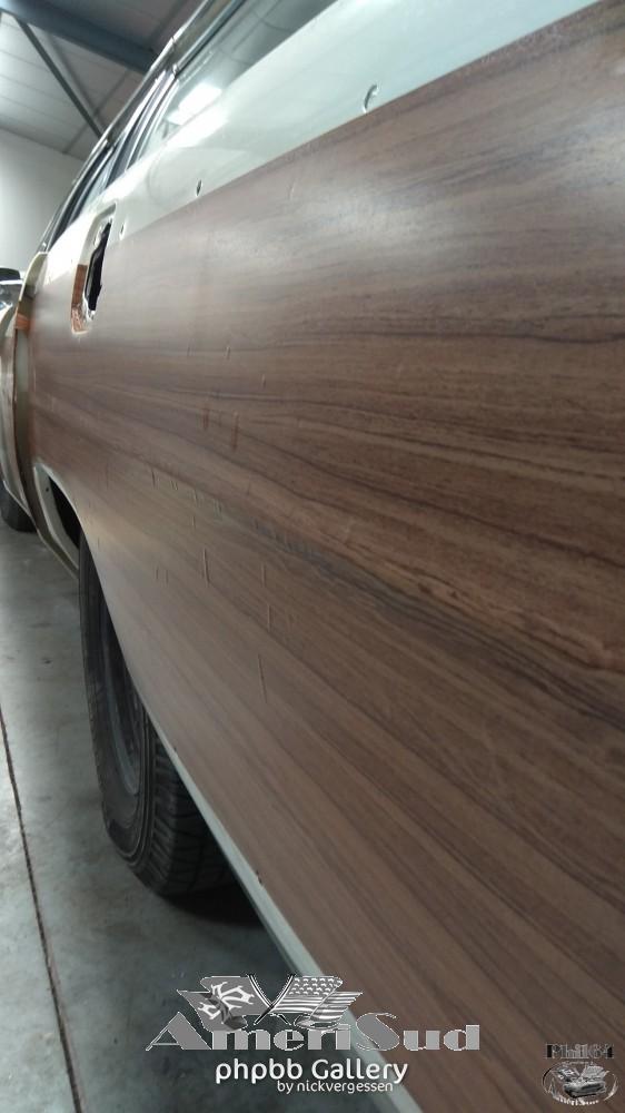

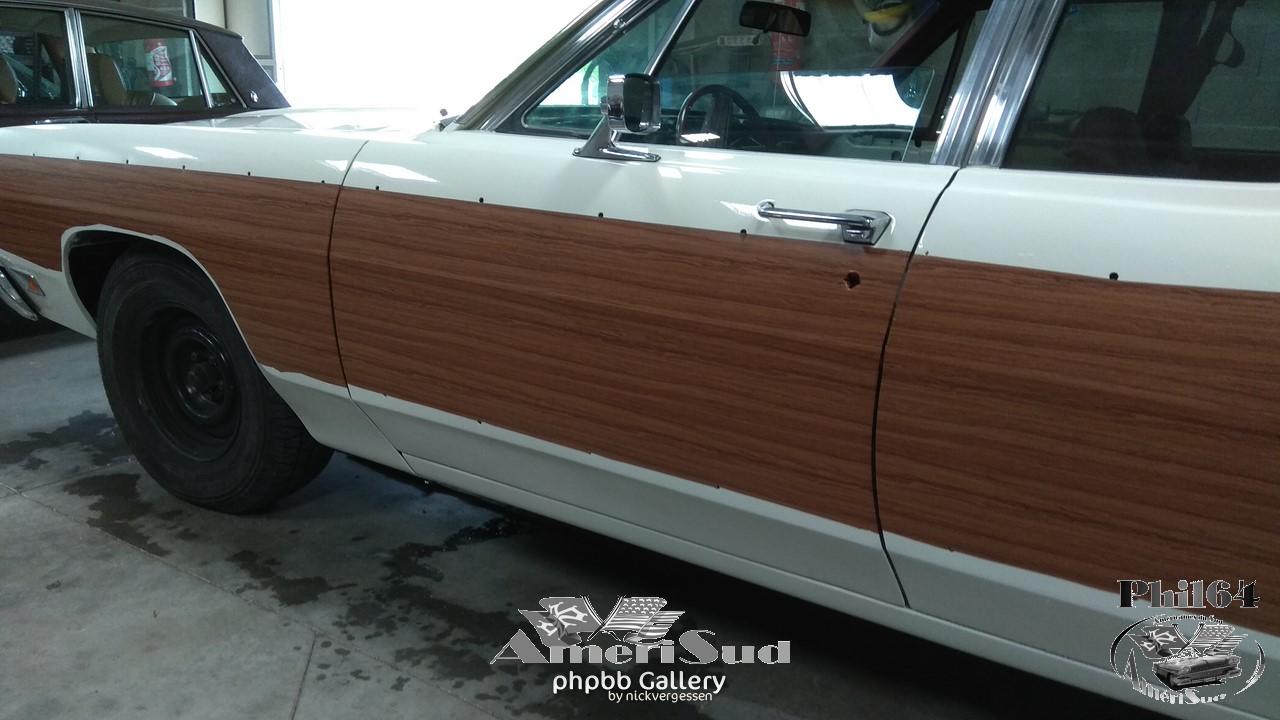

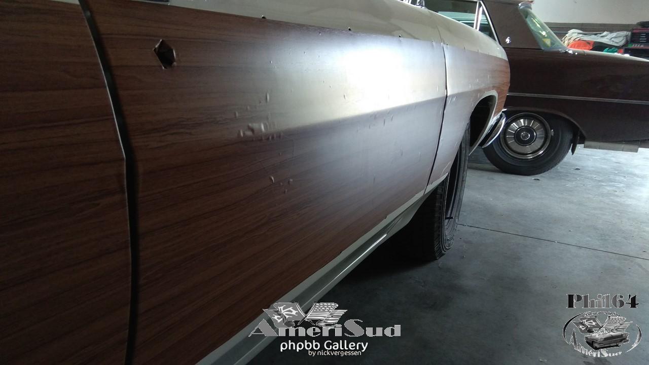

J'ai aujourd'hui fini la pose du "teak mittel". J'en suis ... moyennement satisfait :shock:
A 1 m, impec:
A 2m, re-impec
En éclairage rasant et de près
Eh oui, ça bulle !!! Donc on pique avec une épingle et on chasse l'eau dessous. Sauf que 1 fois sur 2 ça ne change pas :evil: :evil: Encore que des fois tout disparait ou presque :o
De l'autre côté ça évolue ...
3107 3108 3109
Je pense que ça vient de l'eau qui est dessous, quand j'ai fait le hayon y'a 2 ans je ne me rappelle pas du "bullage" et quand je le regarde aujourd'hui c'est impec' :?:
