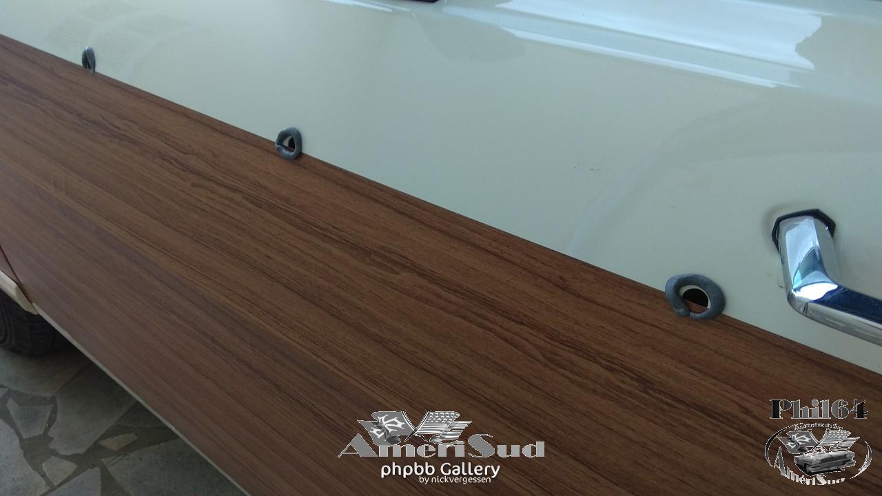

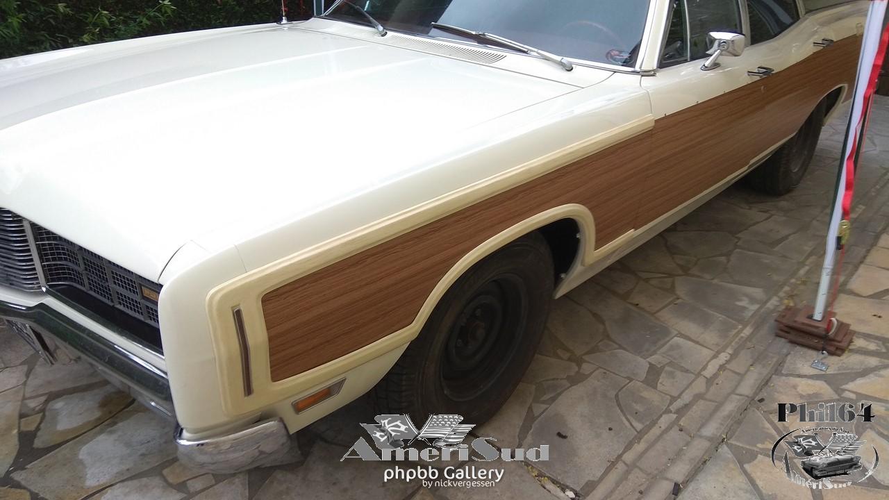

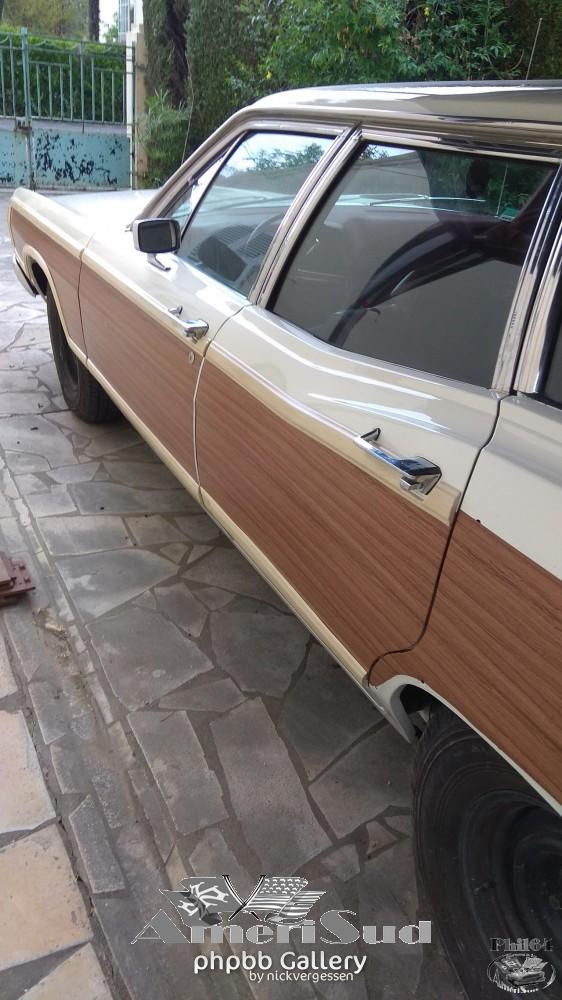

J'ai remonté la voiture chez moi pour terminer le montage des baguettes "bois".
3110 3111 3114 3113
Je ne regarde plus les "bulles", j'ignore superbement ... J'ai eu plusieurs hypothèses venant de pros on non pros, par exemple une réaction "dégazage" de la peinture , un pro (du covering) m'a dit qu'il fallait attendre 3-4 semaines, le peintre a réfuté totalement en me disant qu'une peinture polyuréthane ne pouvait pas "dégazer" vers l'extérieur à cause justement de la couche extérieure. Autre chose, le pro "covering" a aussi montré du doigt le mélange eau + savon qui ne doit être que 99,9% d'eau et 0.1% de savon alors que moi c'était plutôt 95-5 ... Si l'eau s'évapore ce n'est pas le cas du savon, qui, de plus, dissout la colle qui ne peut plus adhérer ensuite :twisted: :twisted: :twisted:
A tester, chauffe au décapeur thermique après avoir percé à l'aiguille puis laisser refroidir, le vinyl doit se rétracter et coller.
Bref j'oublie pour le moment, j'ai trouvé 2 rouleaux en Ukraine, je commande et je stocke pour ... plus tard !
Donc remontage des baguettes mais aussi dune protection verticale de la tranche de la porte, très utile pour fixer le retour du vinyl ! Je précise que d'origine c'était installé, moi j'utilise du plastique, bien plus aisé que l'acier d'origine, entaillé tous les cm pour suivre la courbure !
Néanmoins je vous pose une question, d'origine ça part de la moulure sup pour terminer en bas de la porte, comme sur cette photo. Je m'interroge sur le fait de partir du haut de la porte, 20 cm plus haut, afin d'avoir une continuité. Qu'en pensez vous ?

Messagepar Roger Z » 26 Avr 2019, 07:39
Les "door edge guards" sont censés protéger l'arrête de la porte; ce n'est pas nécessaire d'aller plus loin que la moulure supérieure. Cependant, en regardant les photos de Popeye (le coupé 1972), cette protection va jusqu'à la fin de la porte, là où tu as la flèche. Cependant, comme tu as la moulure horizontale positionnée assez haut, je trouve assez logique que la protection s'arrête à la moulure. Sans la moulure, ce serait comme s'il manque un bout.
