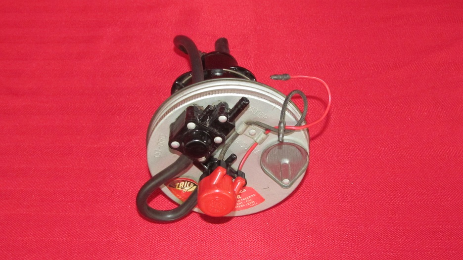

Le système de lave-glace est-il similaire à ceux de Cadillac? Une photo permettrait de le déterminer car, pour Cadillac, il y a des kits.

Le système est un Trico, identique aux Cadillac du milieu des années 50 - et probablement commun à d'autres marques GM voire ailleurs ? McVey's faisait des kits, mais apparemment, c'est fini. :cry: Et je ne trouve rien ailleurs non plus.

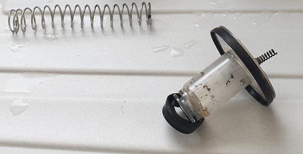

Je vais peut-être tenter d'ouvrir la partie inférieure sans rien casser et voir. Peut-être qu'en effet le joint est collé par des années (ou décennies) sans utilisation. Cette partie semble démontable et remontable. Peut-être que le système à juste besoin d'un bon nettoyage ?

Fait depuis la pause déjeuner. Un joint déboîté. Mais ça n'explique pas la fuite niveau dépression. Peut-être via le grand joint, ou alors via les systèmes sur le couvercle. Le parfait état du grand ressort me fait dire que le bocal n'a pas vu l'eau depuis longtemps, voire jamais, ou alors que le système a déjà été remis en état. Et vu la souplesse des caoutchouc, je doute que ce soit ceux d'origine.

C'est en effet le grand joint qui est soumis à la dépression. Le joint plus petit envoie l'eau. Si je me suis un peu planté dans mon explication précédente, c'est que je n'avais plus visuellement le truc en tête. Le ressort n'est pas d'origine; il me semble trop faible. Celui d'origine est vraiment plus "costaud". Le lave-glace a probablement été "révisé" une fois...
Bon, coup d'épée dans l'eau (!) si wiperman n'a pas de kit. Si tu veux, je demande à David King du club Cadillac comment il a révisé son système car il a une Eldo de 55.

Caddy Daddy vend un "kit" mais qui comprend le bocal et le couvercle. Bilan : 315 dollars, hors frais de port et taxes (bref, le truc à 500 euros chez nous). Ça fait cher le joint.

Lorsque j'avais révisé le système de lave-glace d'une de mes autos, j'avais vu que tous les joints sont plats et, avec de l'habileté, relativement faciles à reproduire. Le hic est si un morceau qui a de l'importance manque...
