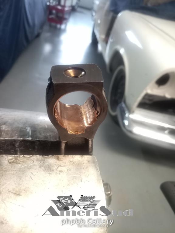

Figurez-vous qu'il a lâché à un endroit où il n'est pas connu pour avoir des faiblesses! j'ai une bague bronze du pied de bielle du cylindre No 6 qui s'est écaillée puis est partie en miettes. Le montage est particulier sur ces moteurs car les axes de pistons sont flottants au travers d'une bague bronze, c'est en principe un excellent système qui ne pose pas de problèmes. La faute à pas de chance ou voiture immobilisée trop longtemps, condensation dans le bloc, huile pas adaptée etc. , etc. la liste pourrait être longue sur les suppositions, le résultat est là : un gros claquement soudain sur l'autoroute heureusement pas trop loin de la maison, retour au ralenti et tenter un premier diagnostique.
Diagnostique compliqué car à environ 500 m de chez moi... Plus aucun bruit! :? J'ai laissé passer la nuit en échafaudant toutes sortes de conjectures : Poussoir hydraulique défectueux, tige de soupape tordue, culbuteur desserré, biellite aïgue bref la liste était longue.
Le lendemain, mise en route : Aucun bruit, Niet, Nada
J'amène la voiture à l'atelier, à chaud on percevait un léger bruit lors de la mise d'un coup de gaz, pas au moment de la montée en régime mais au moment de la redescente. J'ai enlevé les tuyaux d'injection, le cache soupape, contrôlé les culbuteurs, les tiges : RAS
Bah voilà, j'ai continué à rouler en me disant qu'on verrait bien... Et bien j'ai vu! une bonne quinzaine de jours plus tard (quand même) un superbe cognement au rythme d'une Samba à contre-temps s'est déclaré, la encore sur l'autoroute et m'a accompagné jusqu'à l'atelier. Le doute n'étant plus permis... j'ai sorti le moteur :amd2:

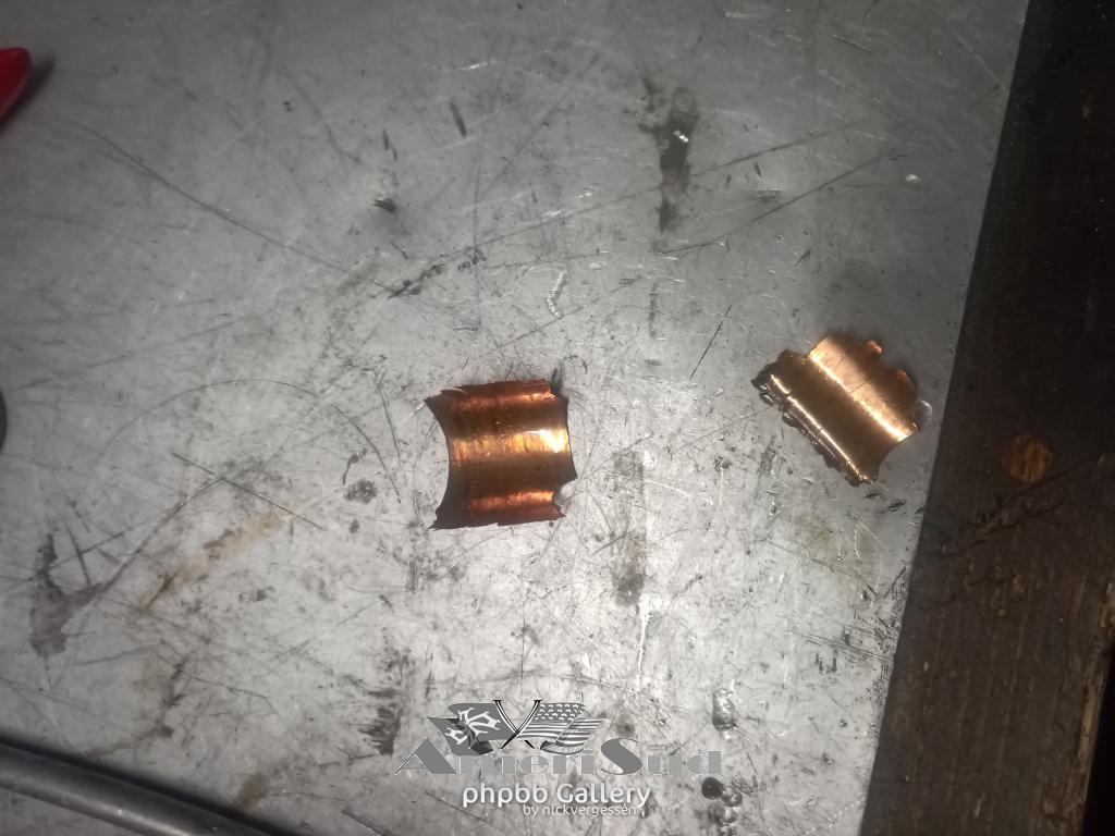

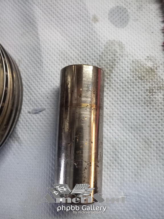

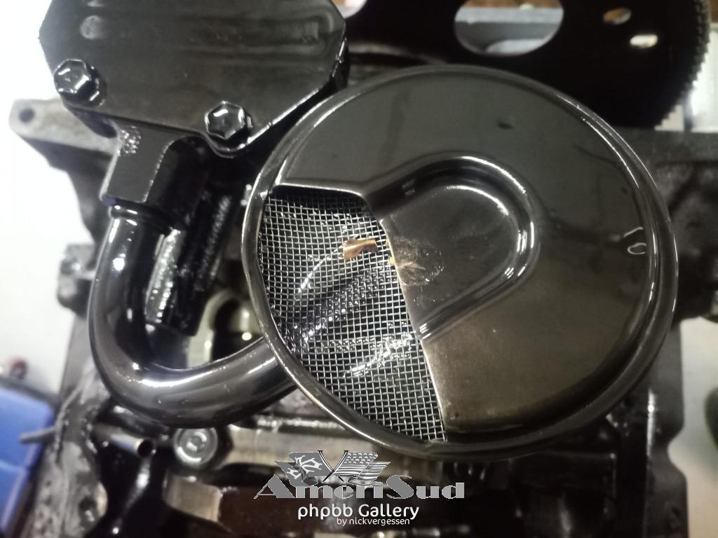

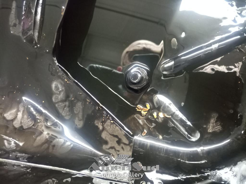

C'est en enlevant le carter d'huile que j'ai compris ce qui s'était passé...
3215
Ce que j'ai trouvé dans le carter puis sur la crépine
3216
Il n'y avait dés lors plus qu'à tout finir de démonter et voilà ce que j'ai trouvé
3219
avec quelques morceaux
3218
et l'axe de piston
3217

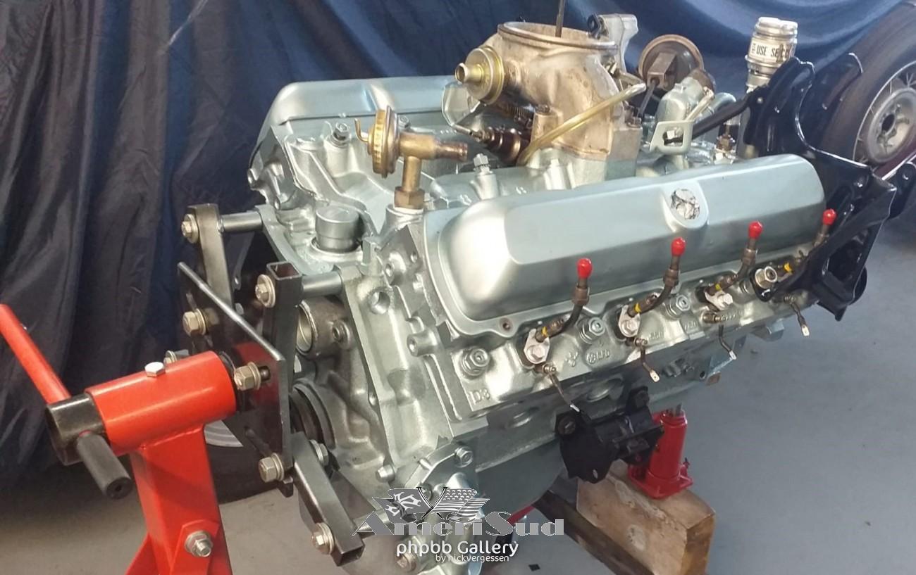

Messagepar breakus » 27 Jan 2023, 22:14
J'ai donc remonté la bête du mieux que j'ai pu, je n'ai pas trouvé que la méthode du calage des pignons de l'arbre de commande de la pompe d'injection état très claire. Heureusement j'avais fait des repères au démontage histoire de ne pas me tromper au cas où... J'ai quand même des doutes et on verra bien si il daigne tousser l'animal!
J'ai essayé de faire des tutoriels qu'il faudra que je trie pour aider les tordus comme moi qui veulent à tout prix démystifier ces moteurs :hic: Mais avant ça, le remettre en route et s'assurer qu'il tourne correctement avant de le remboiter dans la carlingue. Du coup je vais devoir modifier un support moteur et pour l'instant je suis un peu à court d'idée sur la méthodologie à adopter.

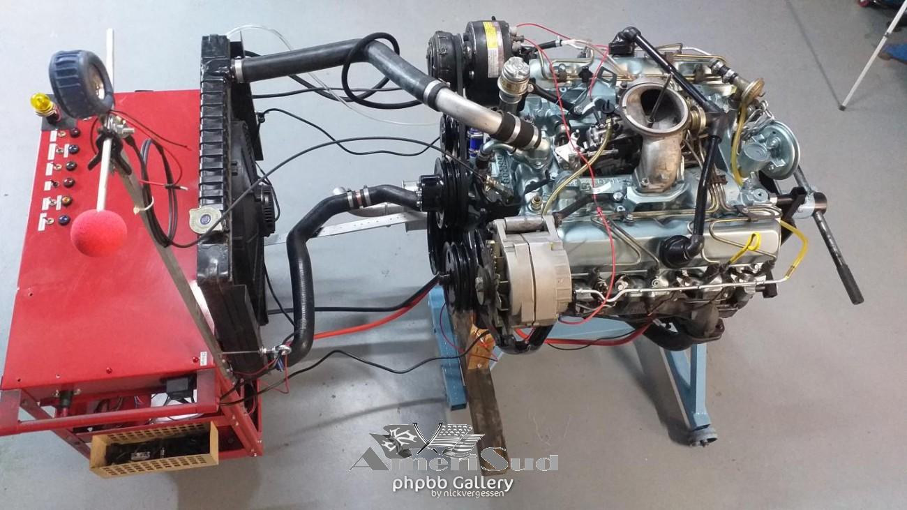

J'ai donc, avec l'aide d'un ami, modifié un support moteur en le renforçant à plusieurs endroits afin qu'il tienne le poids sans être avachis sur l'avant donnant un peu l'image de (feu) le concorde au décollage. C'est du reste fou de constater que ces supports sont vendus pour supporter 750 kg et que dès qu'on y met un moteur dessus on a l'impression qu'on va le retrouver pare terre le lendemain matin.... Made in où? (shut... il ne faut pas le dire)
Du coup, une fois les cellules activées j'en ai profité pour convertir un chariot à roulette (même provenance certainement) en pupitre de banc d'essai équipé d'un radiateur fixé dessus avec un ventilateur électrique Kenlow de récupération; des petits contacteurs pour actionner tel ou tel chose. Bref ça m'a pris pas mal de temps mais c'est fait pour tout types de moteur essence ou diesel. Il me manque encore les cadrans pour le voltmètre, pression d'huile, température d'eau, ampèremètre et compte tour qu'il va falloir dédoubler car je n'ai rien trouvé qui fasse les 2 types de motorisations.
En l'état actuel des choses, je vais pouvoir faire tousser la bête demain en espérant que ça se passe bien.
J'ai un petit quizz à vous soumettre...
Quel est le poids de ce moteur Oldsmobile tout équipé (alternateur, compresseur clim, divers accessoires)? J'ai la réponse et celui qui sera le plus proche de la vérité gagnera... un joli smilie! :D

Je ne sais même pas combien pèse un moteur similaire essence. Je dirais pour ton diesel 570 kg. Trop peu? trop? Tu le diras en temps voulu!
